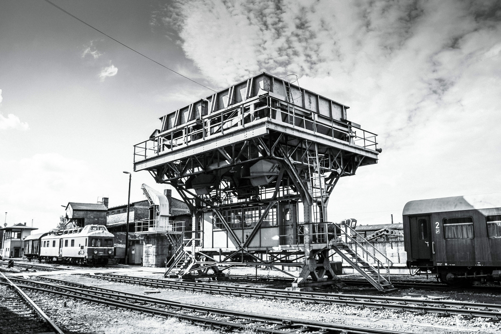

Стъпалата ми се виждат доста добре. Хич не са редки, не гледай сегашните норми за стълби. Само гледай парапетите да не са като на "чертежа", намери си някакви хубави снимки, като тази най-горе от pach. И там има 20 и няколко стъпала, както при теб, за същата височина.

"Вертикалните" подпори на парапета на чертежа са перпендикулярни на парапета, а не са вертикални. Такова нещо съм виждал само на подвижни стълби. Но ако го имаш и на снимка - може и така да е.
totomoto
  • Публикации: 222
  • Рейтинг: 90
Re: Макет на кула за въглища
« Отговор #43 -: 17 Февруари 2018, 18:24:51 »
Да, и на мен ми направи впечатление това. Да си призная не ми харесва така, но ще бъде по-лесно за изпълнение. Намерил съм само една снимка на тази кула и е толкова зле, че не носи никаква информация.
