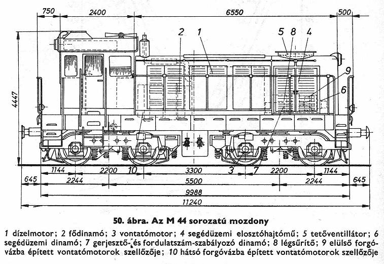

Както споменах в темата за месинговата платворма - там се упражняваме.  Упражняваме се за един малко по-сериозен проект, а именно месингова машина GANZ DVM-2, която при нас се подвизавала като БДЖ 51, но това всички го знаят.
Та, започнахме яваш-яваш с проектирането:
Освен това, тествахме и една нова (за нас) технология, а именно - щамповане/щанцоване или както там му се вика....Пробите са върху 0.3 мм дебел месингов лист, а резултатът....може да видите сами:
Няма да издавам все още цялата тайна за изработката на детайла, само ще загатна, че важен технологичен елемент е 2 кг чук....Както си говорихме с Краси - Буонароти действа с чук и длето....основно..
Остава да довършим технологията за обрязване и обкрайчване и сме готови...

Нормално да не иска да го дава на части....докопам ли разгъвките точно за 2 дни съм го изкопирал и изецвал...  :diablo: &bgflag
Между другото, неговия модел е сгрешен - броих отворите на решетките на страничните врати - не отговарят - два или три по-малко са неговите.  И на нашенския има едно чергило, сложено на решетката за въздуха - най-вероятно клапите не работят, та затапват радиатора за да достигне работна температура...както едно време на москвичите..

Версия 00 - понеже ме сърбяха ръцете да материализирам проекта, спретнах една бърза коруба на FDM-a....някои детайли липсват, като предните врати, фарове и една кутия на покрива, но те са бял кахър...:
За да не стане объркване:  с Тошеца правим два варианта на локомотивчето:  вариант пласмасарка по технология "лазерно синтероване" (това на снимката си е просто FDM) и втори вариант - бакър, месинг, алуминий, сребро, злато, и разни други цветни и черни металиЙ...
