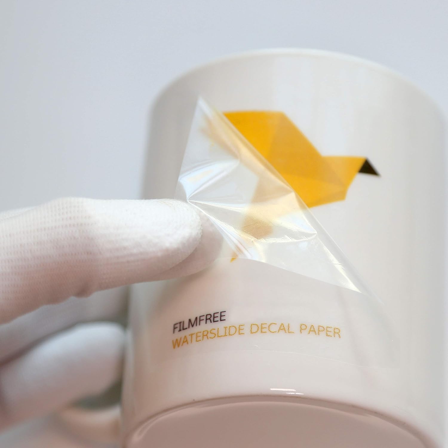

ПП.Оказа се, че същата фирма произвежда и трети вид (Film Free) декална хартия.
Печата се на лазерен принтер. Мокра се сваля от хартията, Затопля се малко. Обработва се със спирт.
Сваля се и горния филмов пласт и остава само мастилото . Пече се пак за запечатване и  воала!!!
Мдаааа, все пак сме вече 2020г, а този вид е в производство от 2014!!!
https://www.amazon.ca/-/fr/Sunnyscopa-Film-Free-Waterslide-Decal-Sheets/dp/B075SWY32D/ref=pd_sbs_229_6/140-8396966-4542616?_encoding=UTF8&pd_rd_i=B075SWY32D&pd_rd_r=f03dd0a5-7587-44e8-8205-9fe4f3871b9e&pd_rd_w=JcAv0&pd_rd_wg=Etqnw&pf_rd_p=0ec96c83-1800-4e36-8486-44f5573a2612&pf_rd_r=Q8GAJBM8H9CCDXF361T8&refRID=Q8GAJBM8H9CCDXF361T8&th=1
Печат и прехвърляне на мастило.
Няколко прости стъпки и можете да персонализирате почти всичко.
Вече можете да показвате вашето любимо изображение върху предмети като пластмасови модели, играчки, чаши, стъкло, кола и много други. Въображението ви е безгранично.
Просто отпечатайте с домашен лазерен принтер и прехвърлете мастилото само с вода и топлина.
Няма нужда от скъпи машини за термопреса или обемни принтери. Нашите без филм принадлежат към
стандартната гама от различни етикети, с които можете да премахнете окончателния филм, оставяйки само мастилото.
Това е особено идеално за повърхности, които биха могли да показват ръбовете на етикета на филма.
Пренасянето на мастило също е достатъчно силно, за да издържи абразивната сила и топлината.
Мие ли се? Разбира се, можете дори да поставите продукта в съдомиялната машина.
Нашият продукт е първият в света и беше обявен за най-добър продукт на годината "от sgia Expo 2014.
 За да приложите стикера,
 1. Огледайте изображението върху лъскавата страна на етикета.
2. Поставете изображението изрежете във вода и излезте
3. Нанесете лепило върху повърхността и монтирайте етикета с лицето надолу, след като гърбът започне да се движи
 4. Плъзнете гърба, за да го отстраните, оставяйки само филма
5. Белези върху етикета и чистачката премахва излишното лепило и останалата вода Използвайте тампон, напоен с чист алкохол, от етикета
6. Сушете за 2-3 минути със сешоар или за 10 ~ 30 минути с фурна 70 ~ 100 С.
7. Нула в ъгъла на филма, която трябва да се отстрани, или да се използва резачка, ако е необходимо Почистете за втори път с алкохол
8. Поставете готовия продукт във фурната при 200 ~ 250 С за 10 ~ 20 минути за подсилване на мастилото
9. voila, сте готови.
Тоест, вече няма да се налага да режем "ваденките" ( :lol:) плътно по контура за да скриваме ръба на филма !!! ;)
ПП2. Жалко,че не става за пластмасови модели поради печенето, но пък за месинговите се е "утепала"!
[/quote]
За кои месингови Пламене? Коя боя издържа печене на 250 градуса по Целзий? Освен това загряването до такава температура ще компрометира спойките, направени с нискотемпературен припой. Ще има пряка опасност от разпадане на модела......
 :yes:
п.п. Жорж, най - добрият вариант е ситопечат - Иво го е написал. Ако ползваш принтер според мен най - добре е да печаташ върху бяла подложка. Тя е достатъчно дебела и здрава за да свърши работа, но по гънките ща ти се изрони мастилото и ще се появят бели петна. При ситопечата няма да имаш никакви проблеми. Какъв ти е бюджета за тази операция? Може да се окаже, че ситото не е толкова скъпо.

Цитат на: Krasi Tankista link=topic=5340.msg119240#msg119240 date=1593402534
За кои месингови Пламене? Коя боя издържа печене на 250 градуса по Целзий? ......
Има специална високо температурна боя - използва се за печки.  Само малко е проблемна цветовата гама... :lol:  :lol: :blink:
Re: Архитектурни детайли и аксесоари
« Отговор #12 -: 29 Юни 2020, 08:35:30 »
 :yes:
А защо на максимална температура тези 25О°С?
За къде бързаме?!
Първо изпичане 7О до 1ОО!
 Ако го печеш на 7О,ще иска малко повече време.
3О минути.
Второ изпичане 2ОО до 25О.
При 2ОО за 2О минути.
Сигурен съм, ме тонера ще се запечата и на 15О°С за ...да кажем 3О минути.
Колко ти е нискотемператерния припой и от коя марка?
Аз ползвам стандартен за 32О-4ОО° със съответните щаблони обаче, както и щипки за температурнао отвеждане.
Но това е друга бира!
Виж, боята може би ще е проблем,. щото най-малкото ще си смени RAL-а!
Ненчев, може би ще си ги боядисаш ти моделите с "Щъркел"!?
Не разводнявай темата с шегички все пак...
Краси, иначе си прав - за плоско печатане, ситопечат е най-подходящ...
ама става въпрос за едно листче колкото цигарена кутия все пак.
Следващият път ще пратим Жорж на Луната, да провери дали е там американския флаг и дали все вее!
