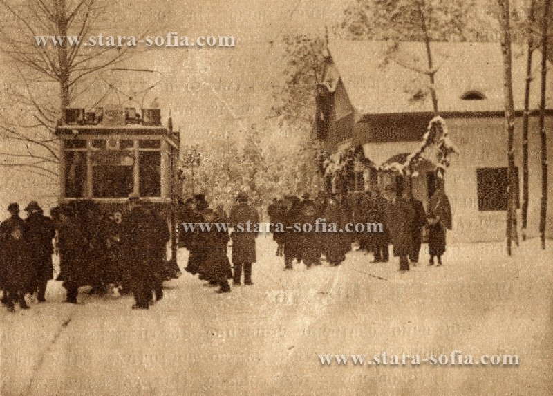

А подвижен състав, макар и стационарен?
Ще има - една незадвижена трамвайна мотриса София ще украси тази диорама (горната снимка).
За мотрисата ще се погрижи  :) адаша Ненчев
Не само - съвместно ще работи с Дариан от проекта Модели градски транспорт. Стефанов в момента прави модела на спирката, Васко ще моделира, Иво също и изобщо екипът е елитен, като гаранция за отличен резултат.
