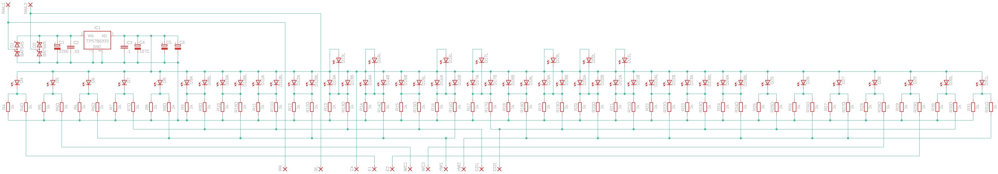

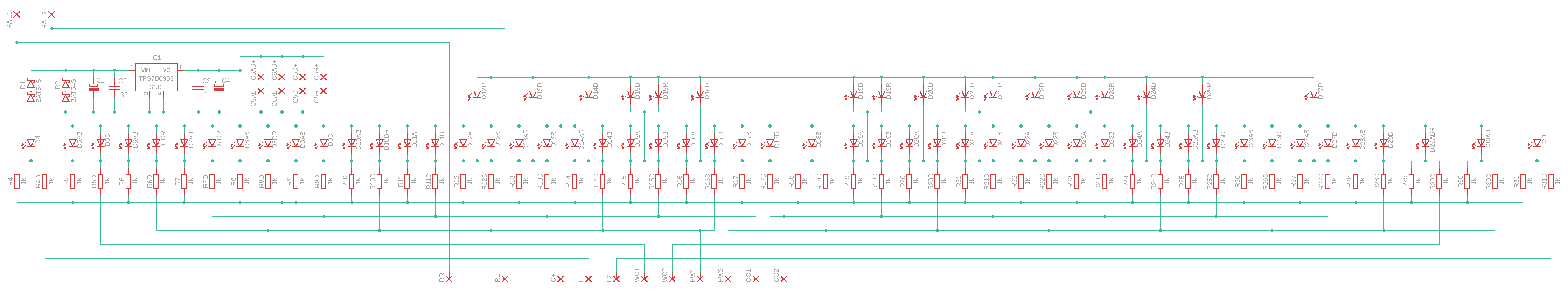

Новата схемата на осветлението с добавените светодиоди и баластни съпротивления:
Светодиодите отново са означени с буквите "A", "B" и "L" и комбинации от тези букви след номера на светодиода, в зависимост от това в кой тип вагон се монтира платката - "A" за вагона 1-ва класа, "B" за вагона 2-ра класа (включително кушет-вагона) и "L" за спалния вагон. Светодиодите без букви след номера на светодиода са общи за 3-те вида вагони.
Всичко друго е еднакво с платката за комплекта 74190. Новата платка може да се използва както за комплекта 74188, така и за 74190 и за всички първокласни, второкласни, кушет и спални вагони Y/B на Roco. Няма възможност да се използва за комбинираните вагони 1-ва/2-ра класа, 2-ра класа с багажно отделение, вагон ресторантите и багажните/фургон и пощенските вагони (ако има такива). Възможността я няма, защото нямам такива вагони, за да мога да направя платката още по-универсална и за тези вагони.

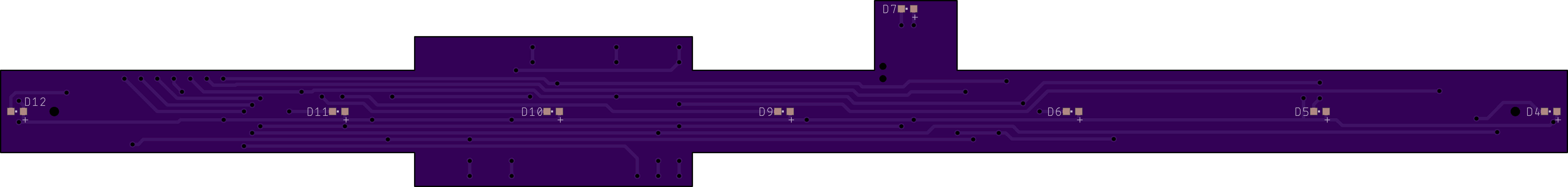

За желаещите да си поръчат платките, публикувани в тази тема от фирма, която прави голи платки:
Платка за фургона на Brawa 45415
Платка за вагоните на Roco от комплектите 74188 и 74190 (и другите тип Y/B)
Платка за вагоните на Roco от комплекта 74189 (и другите тип Халбещат)
Повечето фирми за голи печатни платки работят с този формат. Така няма нужда да се правят Гербери, което отнема много време. Самият аз не се занимават с Гербери, фирмата. на която поръчвам голите платки, работи директно с този формат.
Понеже форматът е всъщност XML, твърдо вероятно е като цъкнете на препратката, файлът да се отвори в браузъра. За да го запазите на компютъра като файл, цъкате с десния бутон на мишката, и избирате "Save..... Аs..." или "Запази...... като...". Това може да изглежда различно в различните браузъри, така че трябва да се експериментира с различните форми за запазване, докато файлът се запази като .brd.
Иван

Много от инфото по-долу вече съм го пуснал в предните мнения, но го повтарям за по-голяма прегледност, т.е. събрано на едно място.
Платката за ROCO 74188/74190 е с размери 265 x 23 мм:
XML (eagle) за 74188/74190
PDF за 74188/74190
Платката за ROCO 74189 е с размери 292 x 22 мм:
XML (eagle) за 74189
PDF за 74189
Платката за BRAWA 45415 е с габаритни размери 190 x 22,6 мм:
XML (eagle) за 45415
PDF за 45415

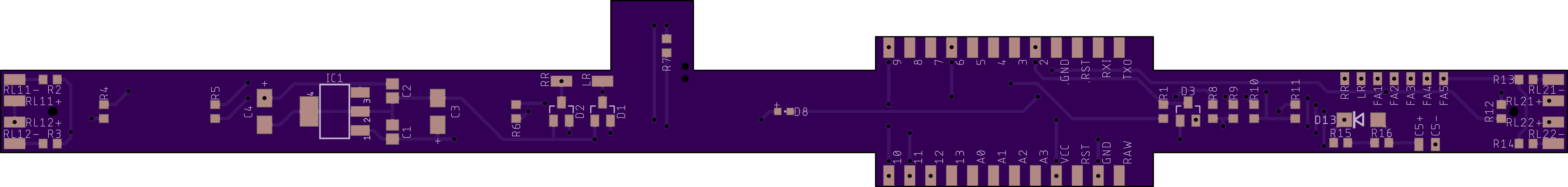

Направих този декодер за приложения, където няма място за декодер с Pro-Mini. Декодерът е версия на този на Paco: dccFunc5
За база използвах схемата, платката и програмата на декодера на Paco, със следните промени:
1. Схемата (и платката) е с мостови изправител (Грец) с възможност да се монтира полу-периоден изправител (само с един диод). Схемата (и платката) на декодера на Paco е само за полу-периоден изправител. При монтиране на елементите за мостовия изправител, декодерът може да се използва и на аналогови участъци. С полу-периодния изправител (само с един диод), декодерът не може да работи нормално на участъци с аналогово захранване, по-точно ще работи само в едната посока, в другата диодът на захранването ще блокира напрежението от релсите.
2. Платката е с двустранно монтирани елементи. На "горната" страна на платката са монтирани микроконтролерът с баластните съпротивления, а на "долната" - елементите на изправителя и регулатора на напрежение. С това гоня две цели:
2.1. Малък размер - успях да намаля размерите до 15,6 x 8,9 мм.
2.2. Използване на платката във вагони, в които вече има монтиран изправител, регулатор на напрежението и буферен кондензатор. В този случай елементите от "долната" страна на декодера не се монтират, а се монтира мостово съпротивление със стойност 0 ома на "горната" страна.
Както и при декодера на Paco, запазих баластните съпротивления на платката. По желание, могат да се запоят съпротивления със стойност 0 ома или мостчета.
3. Промених програмата на Paco за PIC12F629:
3.1. Оптимизирах програмата, за да освободя място за подобряване възможностите на декодера.
3.2. Промених обработката на ефектите, за да се сведе до минимум нестабилността на ШИМ-а. При стойности на ШИМ-а от 5 и нагоре (максималната е 15) вече почти не се забелязва премигване.
3.3. Към CV-тата за ефектите добавих битове за управление на изходите в зависимост от избраната посока на движение и дали се подава команда за движение или покой.
3.4. Добавих CV-та за задаване състоянието на кои функционални бутони да се запази и CV-та за запазване на съответните състояния. Така при отпадане на захранването (краткотрайно или дълготрайно), декодерът възстановява работата си със същото състояние на функционалните бутони, което води до активиране или деактивиране на изходите, управлявани от съответните функционални бутони.
4. В момента пиша програма за PIC12F1572, който е по-бърз и разполага с повече програмна памет. Това позволява добавянето на ефекти. По изводи PIC12F1572 е еднакъв с PIC12F629 което позволява печатната платка да се използва без промени. Освен това, PIC12F1572 е и по-евтин на Mouser, откъдето купувам тези микроконтролери.
"Горната" страна на платката с микроконтролера, буферните съпротивления (или такива със стойност 0 ома) и DCC входа:
"Долната" страна на платката с изправителните диоди, филтриращия кондензатор, и регулатора на напрежението:
XML на платката на декодера

Схемата на декодера:
При използване на вградения изправител и регулатор на напрежение, не се монтира съпротивлението R7 от "горната" страна на платката. Всички други елементи се монтират от двете страни на платката:
"Горната" страна:
"Долната" страна:
Платката може да се направи и с едно-полупериоден изправител - не се монтират диодите D3, D4 и D5 на "долната" страна на платката, а се монтира съпротивлението R7 със стойност 0 ома на "горната" страна или се запоява мостче на неговото място.
Когато се използва външен изправител и регулатор на напрежението, елементите от "долната" страна не се монтират. Монтира се съпротивлението R7 със стойност 0 ома или се запоява мостче на неговото място. Масата на декодера е площадката H2, плюсът на захранването (от 2,5 до 5,0 волта) се подава на площадката H8, а DCC сигналът от една от релсите (няма значение коя) се подава на площадката H1.
Ако на платката със светлините (силно се препоръчва използването на светодиоди) вече има монтирани баластни съпротивления, съпротивленията на декодера R1 до R5 са със стойност 0 ома или се запояват мостчета на тяхно място.

Свързване на декодер с мостови изправител (Грец):
Свързване на декодер с едно-полупериоден изправител:
Свързване на декодер без изправител и регулатор, при използване на външно захранване:
Декодерът е показан на схемите в съответното изпълнение, т.е. вижда се кои елементи се монтират в различните изпълнения на декодера. При последното изпълнение, платката няма елементи от долната страна, което я прави значително по-ниска (тънка) и може да се лепне на съществуваща платка за осветление с двустранно лепящо тиксо.
Аз използвам декодера предимно в последния вариант - с външно захранване. Монтирам го на вагони, на които вече съм направил осветление с регулатор на напрежение на 3,3 волта и буферен ("златен") кондензатор. Разкачам буферните съпротивленията на платката на осветлението от масата на захранването, групирам ги по подходящ начин и запоявам отделните групи към изходите на декодера. Ако буферните съпротивления са между плюса на захранването и анодите на светодиодите, откачам катодите на светодиодите от масата, групирам ги и ги свързвам към декодера.

Както се вижда, поставих един от "моите" функционални декодери на платката на осветлението. Разделих на отделни групи осветлението на коридора с преддверията, купето на проводницата (проводника), както и останалите спални купета в три отделни групи.
Първата снимка е всъщност на завършения вагон с монтирано осветление и накичен с отделните детайли: кука на винтовия спряг, спирачни маркучи, кабели за ел. захранване и маршрутни табели.
