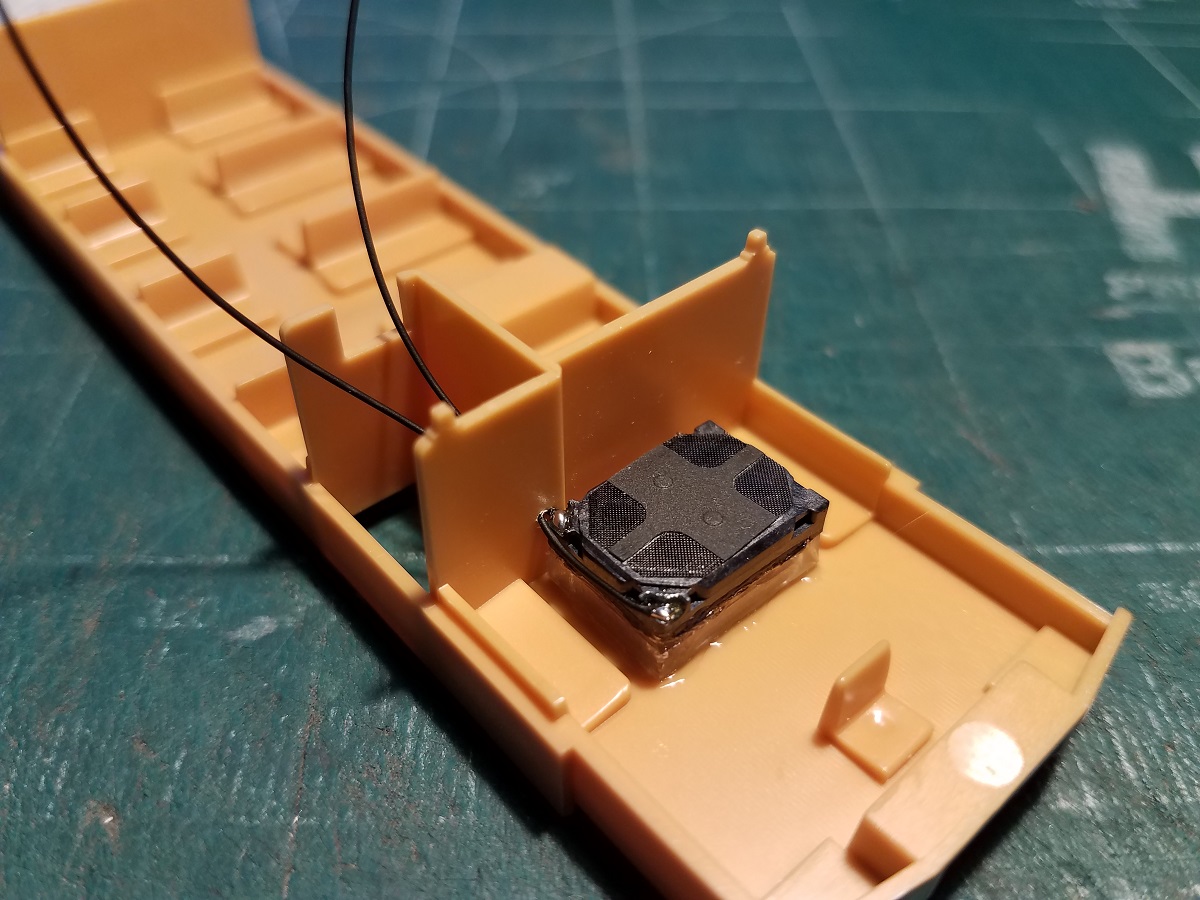

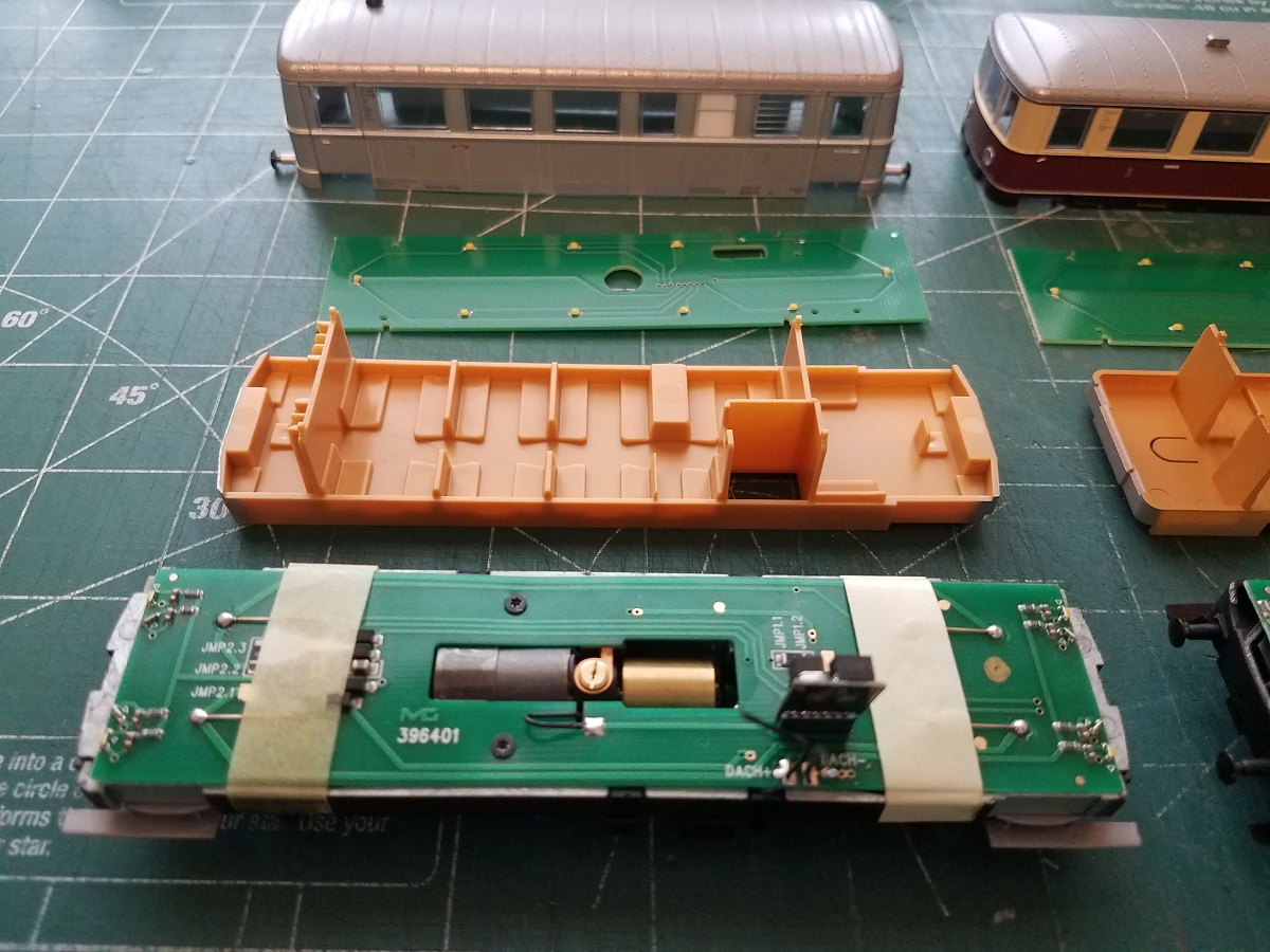

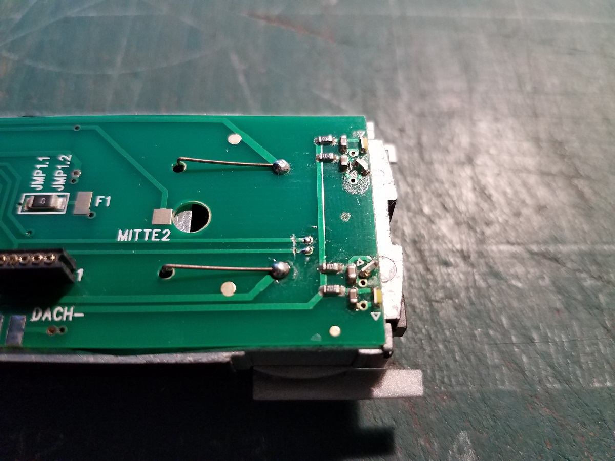

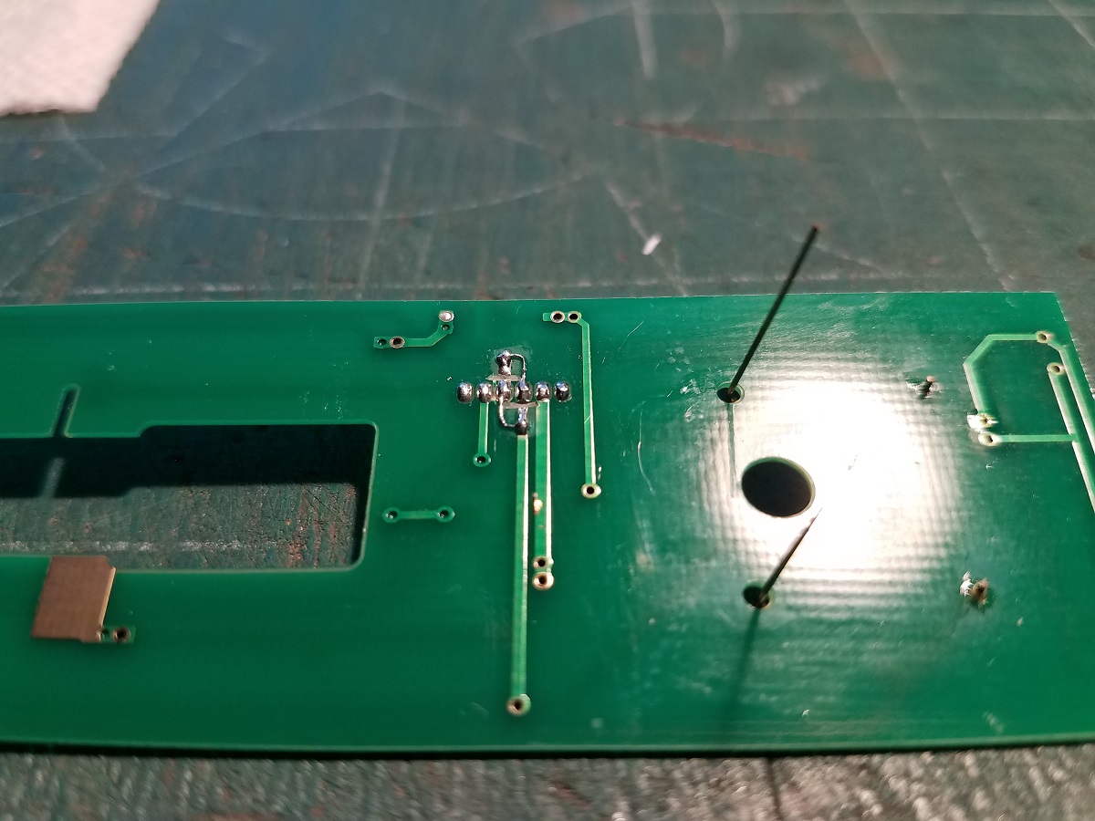

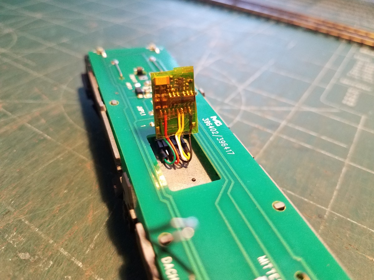

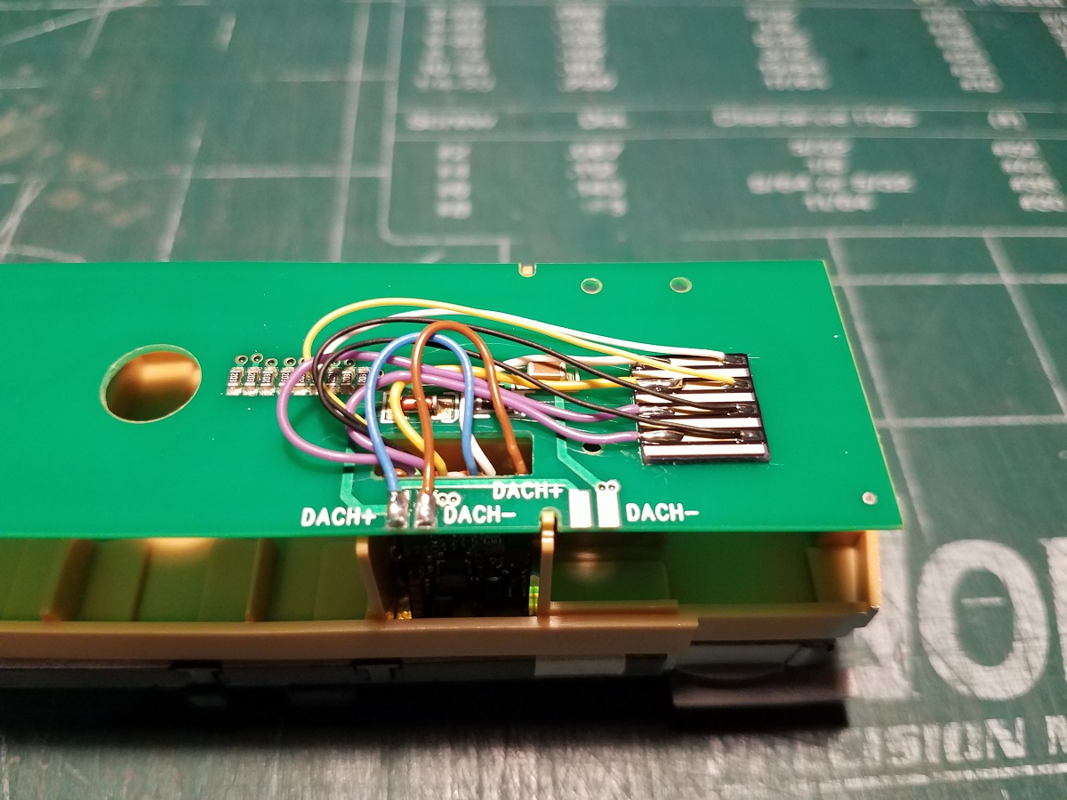

Представям цифровизирането като "разказ в картинки". Ако има въпроси - питайте и ще отговарям.
Преди цифровизирането
Иван
IvanC
  • Публикации: 385

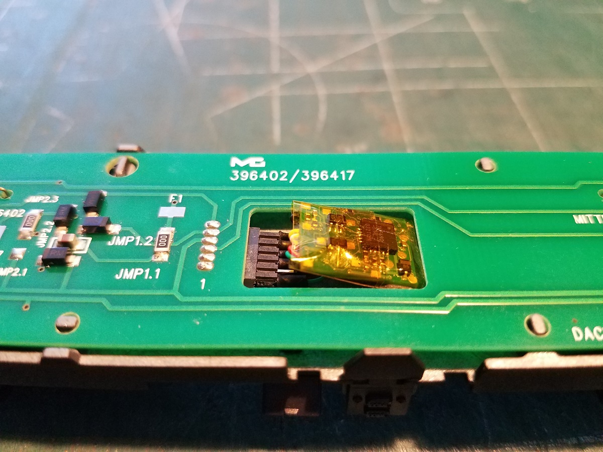

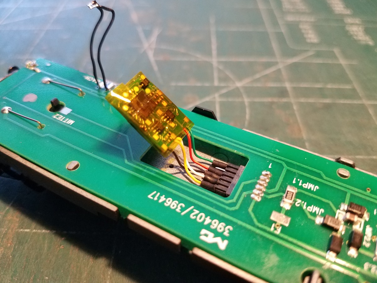

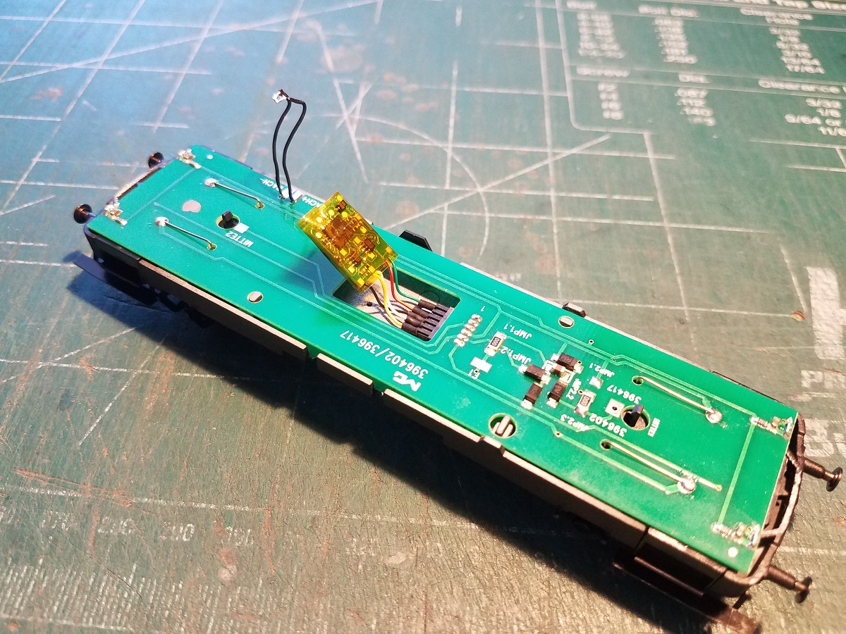

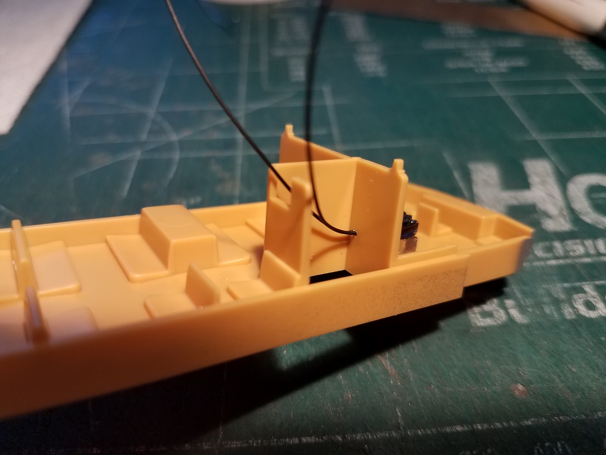

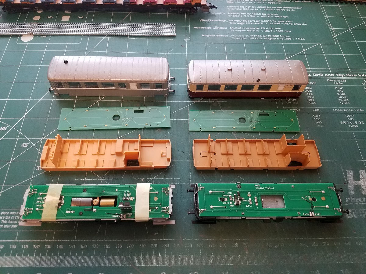

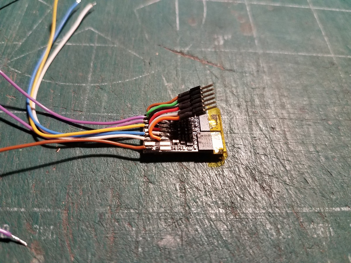

И самото цифровизиране
« Отговор #1 -: 03 Февруари 2022, 03:51:31 »

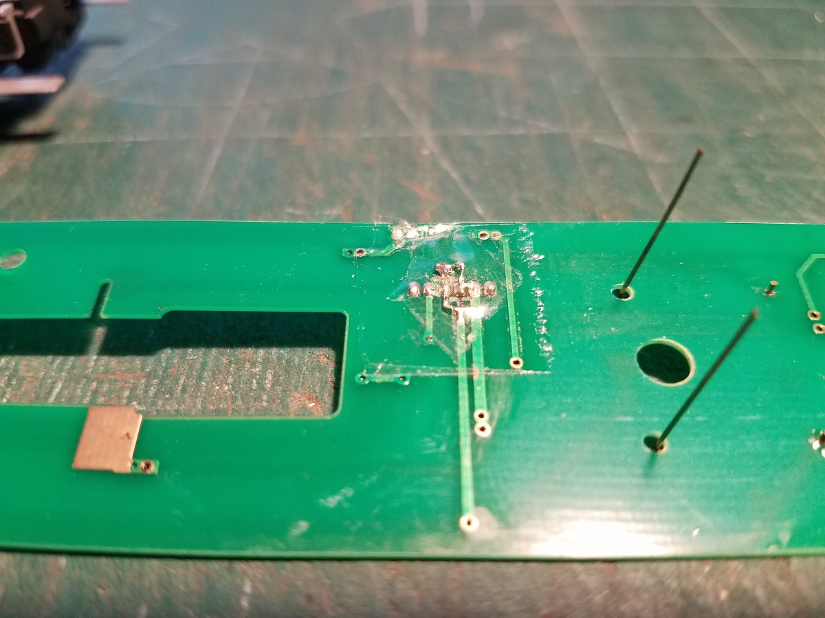

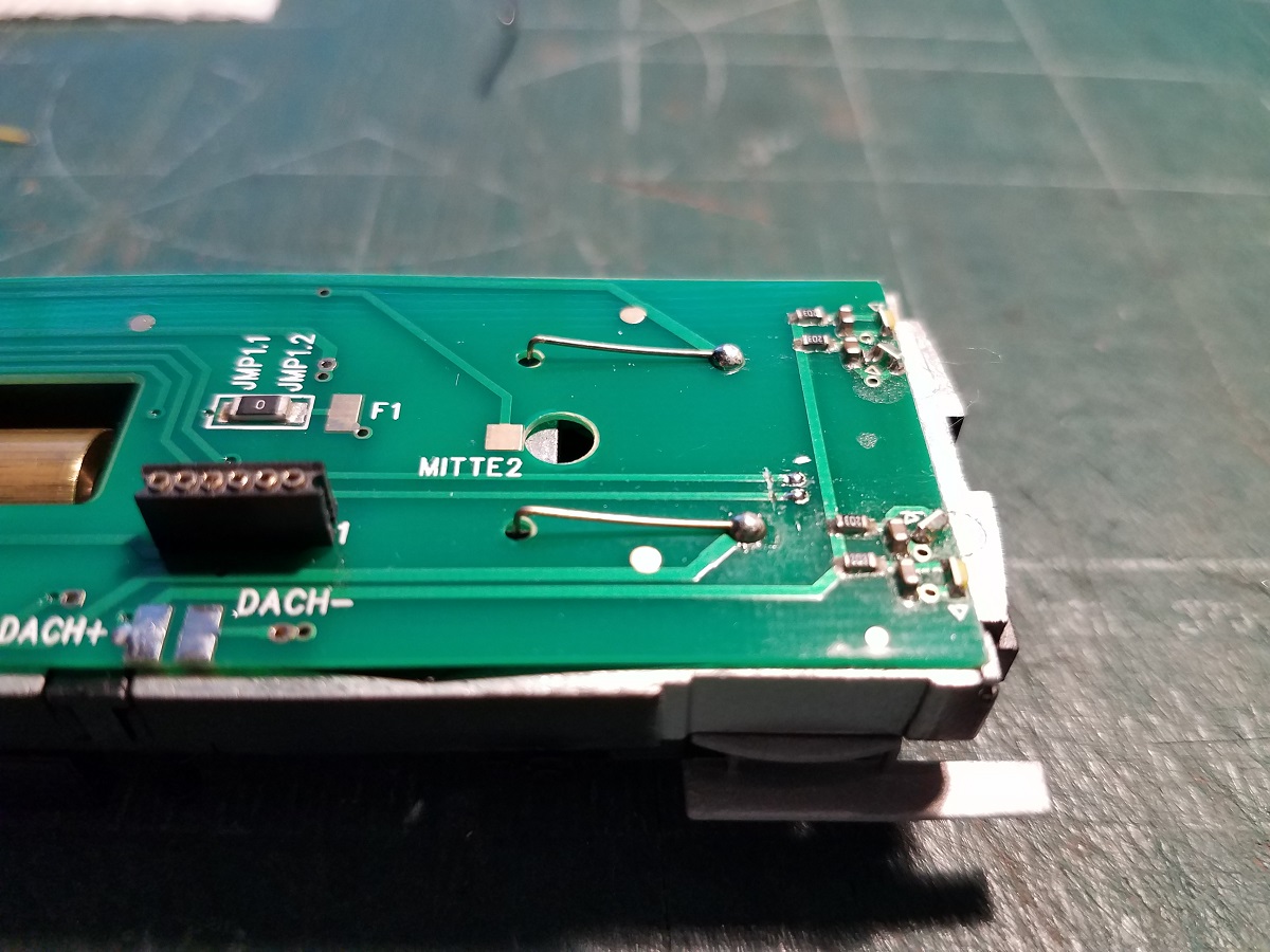

Горното не е функционална промяна. Някой си беше оставил и двете ръце при коригирането на сгрешеното опроводяване на платката и понеже беше изключително грозно, го направих наново.

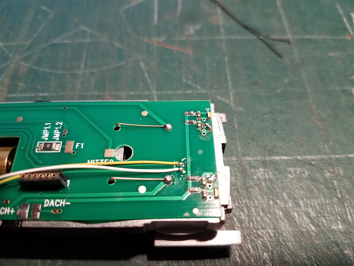

IvanC
  • Публикации: 385

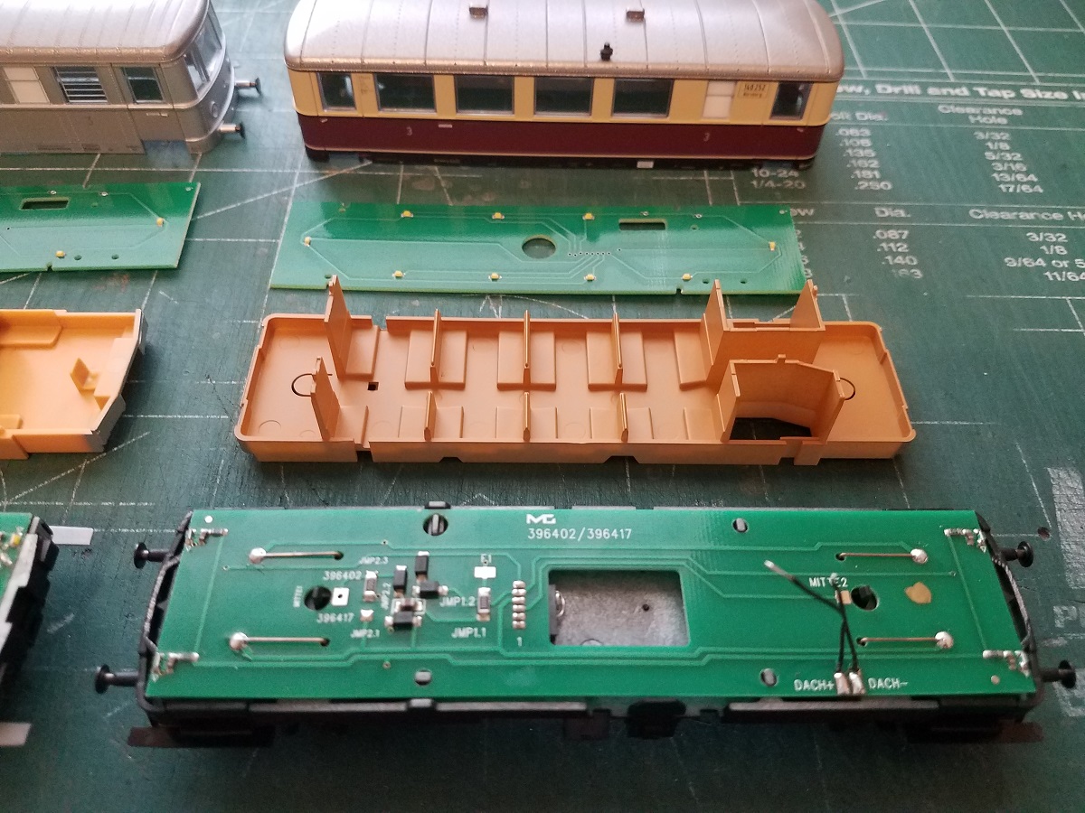

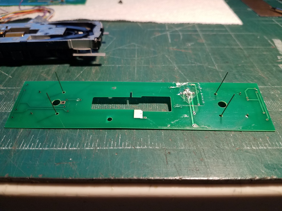

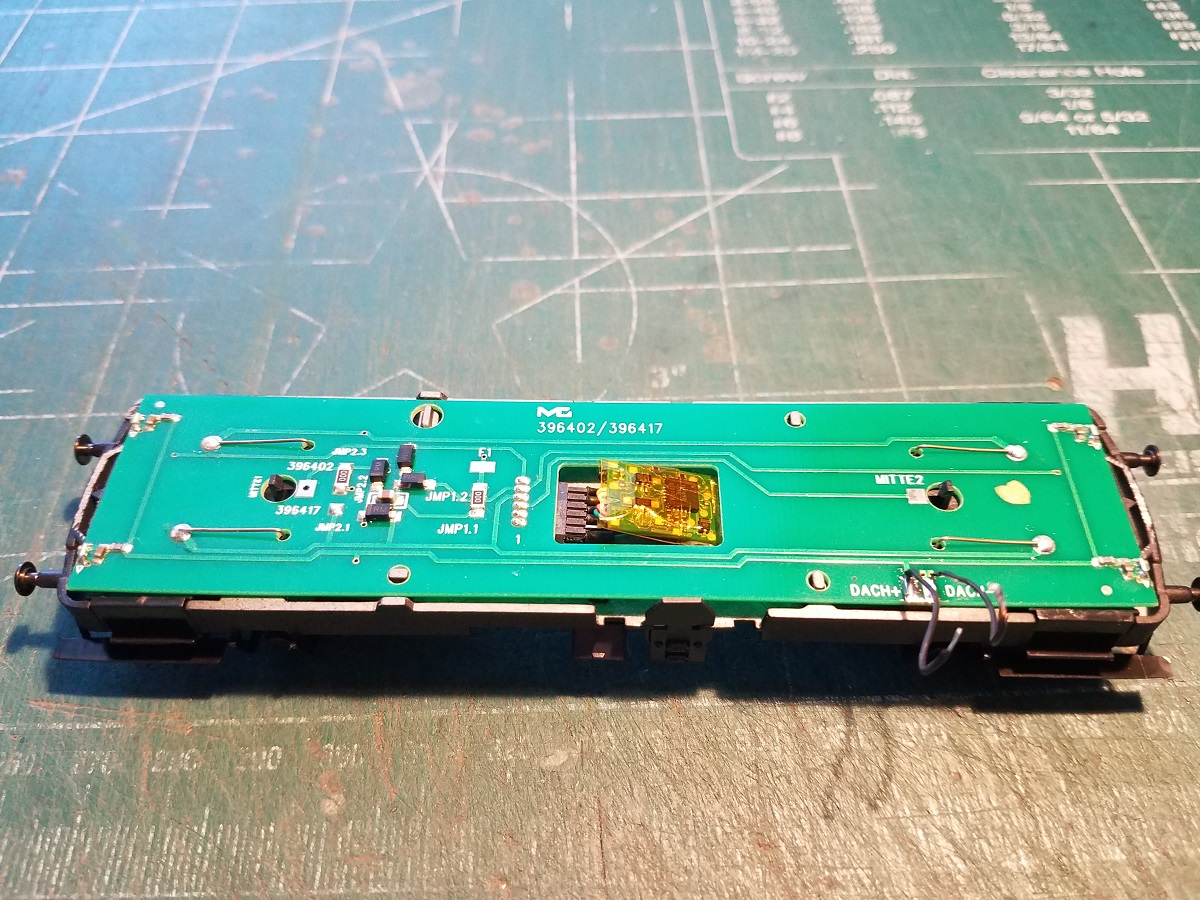

« Отговор #2 -: 03 Февруари 2022, 03:59:12 »

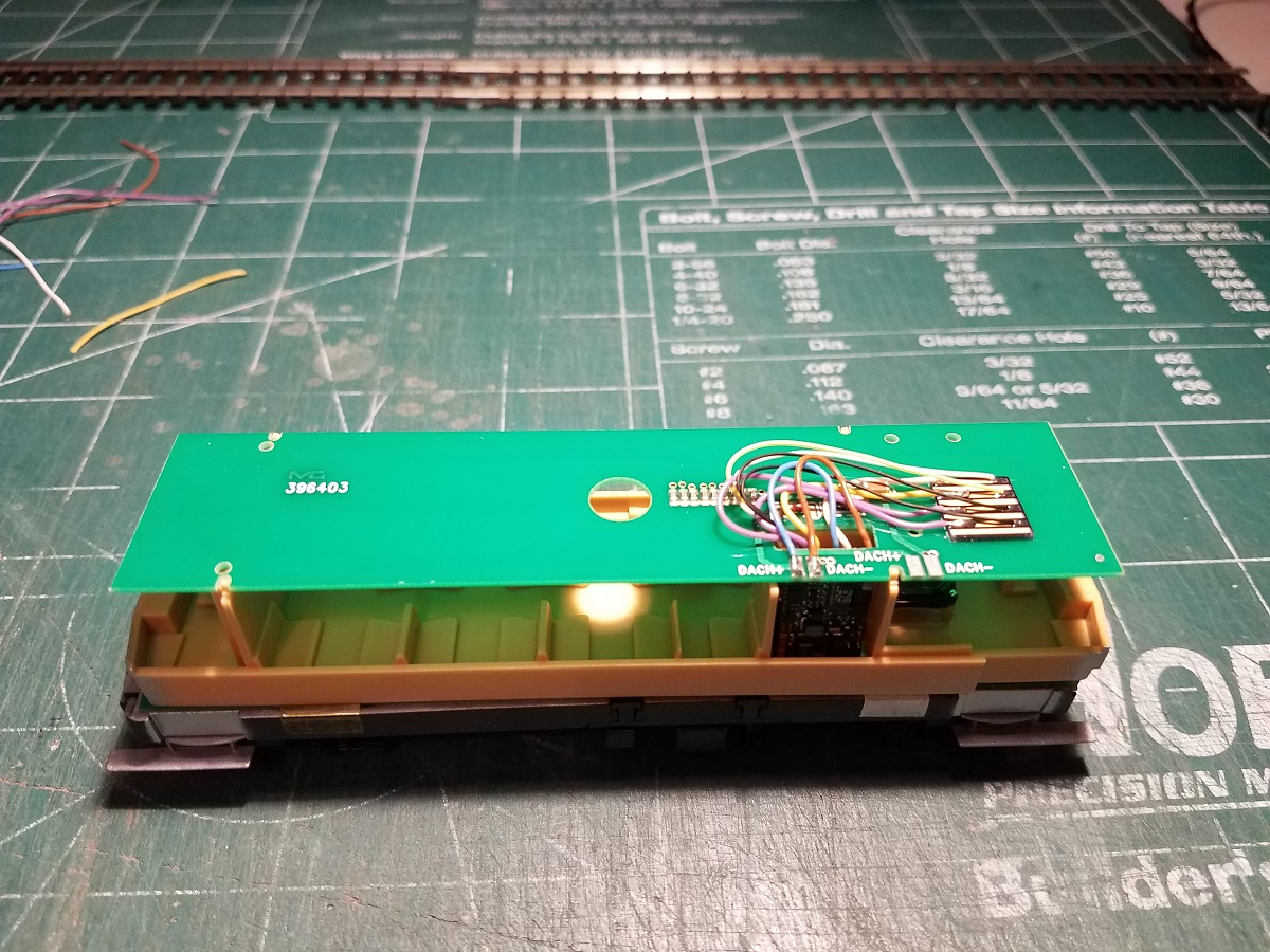

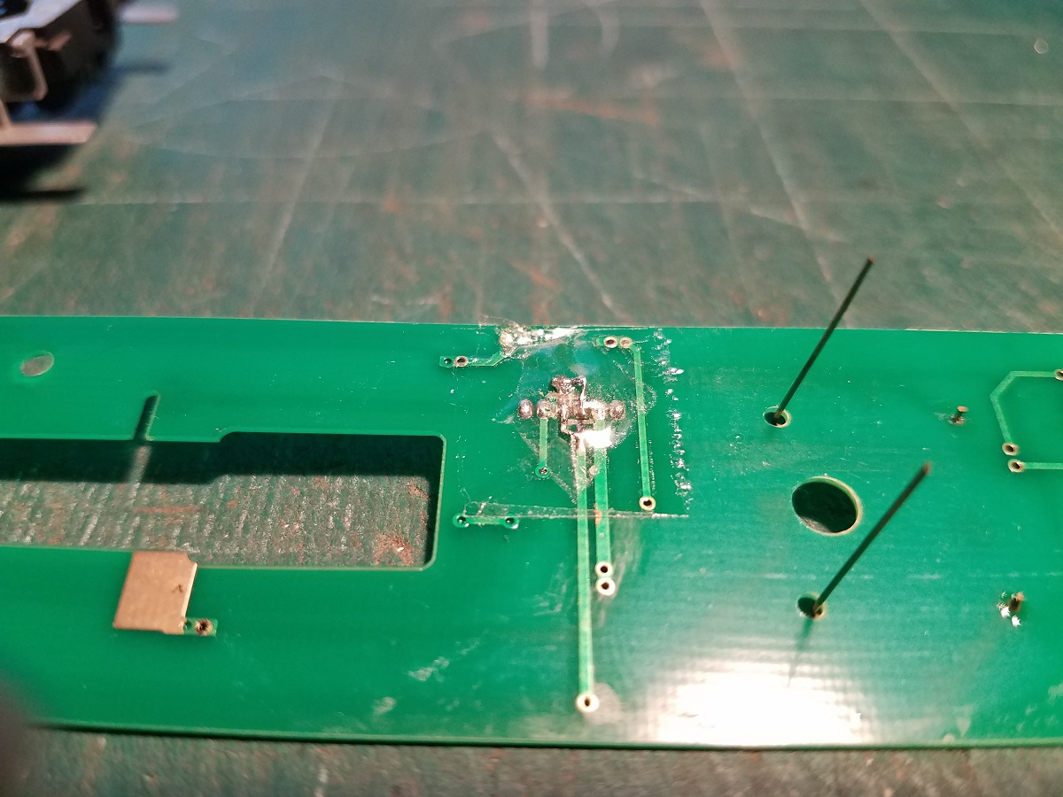

Пропуснал съм да снимам опроводяването на платката на прикачния вагон за осветлението на салона. Оригинално осветлението е директно свързано към захранването от релсите след диодите на платката. Аз прекъснах пистата на минуса и пуснах проводник към единия от изводите за мотора на конектора за декодера. Изводите за мотора оригинално не са опроводени на платката на прикачния вагон, защото бидейки само вагон, мотор няма. Направих и съответното опроводяване от изход F1 на декодера към куплунга.
Иван
IvanC
  • Публикации: 385
« Отговор #3 -: 03 Февруари 2022, 04:20:47 »
