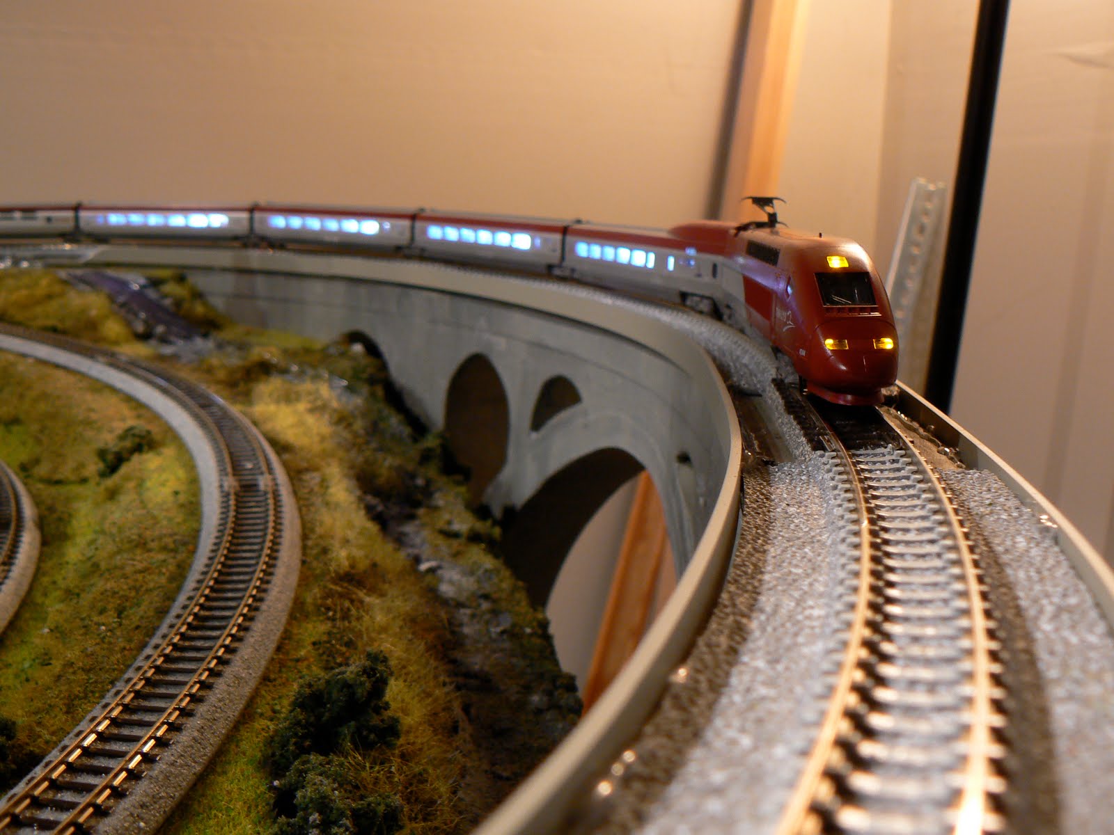

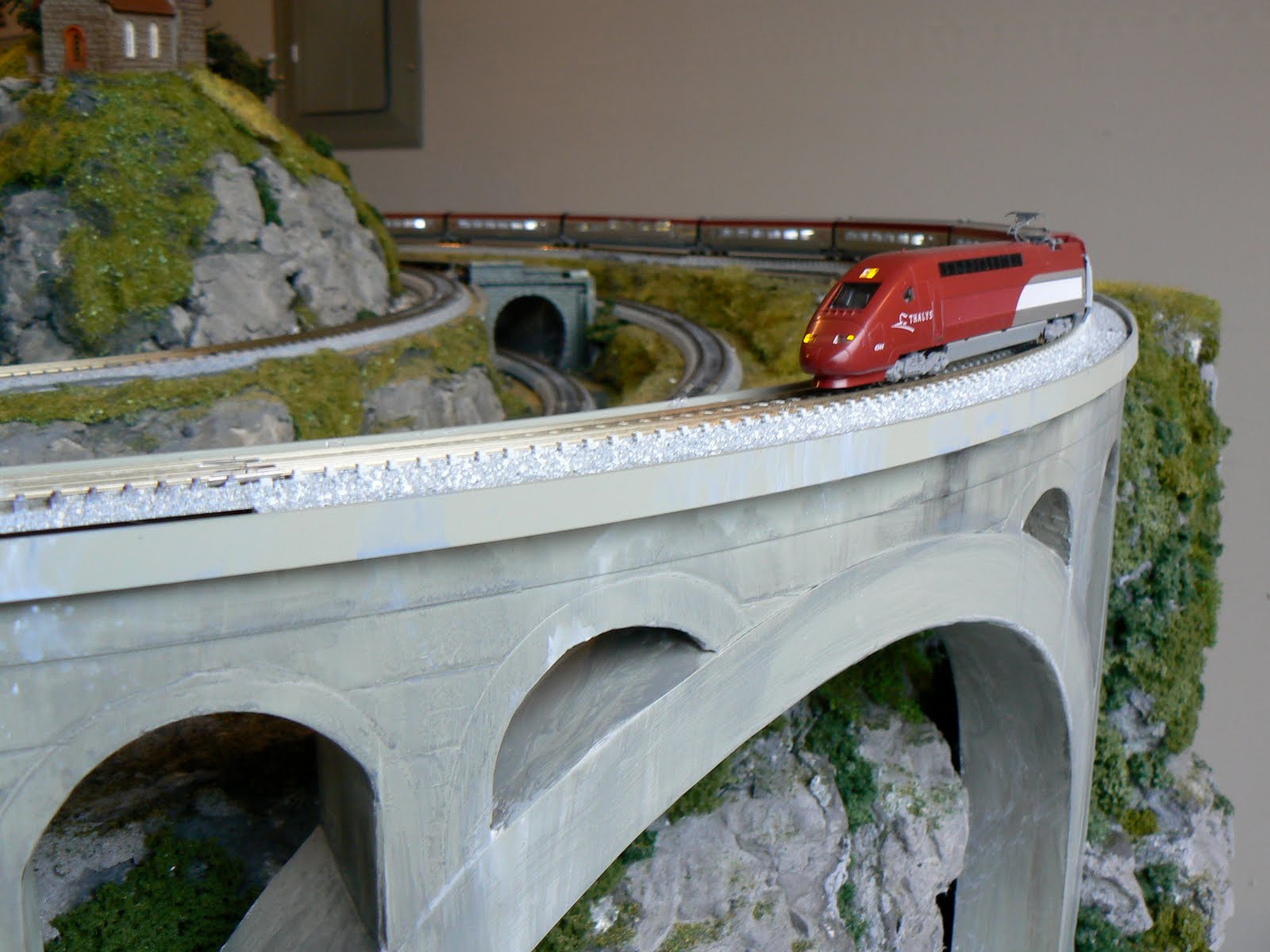

Спас може да каже, но ми се струва, че този виадукт не е достоверен:
Мисълта ми е, че арката е извита не само във височина, а и следва кривата на железния път.
niki

Става въпрос не за колоните (които следват терена) а арката - която следва завоя.
Само Спас може да каже какви са силите към "ключовия камък".

По темата - виадукти бол, в завои също, но каква им е конструкцията?
Интересно колко такива виадукта има и дали така изглеждат? Не е въпрос за реализъм (тук май някой ти е размътил вече главата),
а до колко е възможно такъв виадукт и то с наклон на коловоза за скоростно трасе?

Имаме такъв мост по втора в Искърското дефиле. Е, вярно, не с такъв радиус и не точно същата конструкция, но все пак подобен и също в крива. Някъде имаше негова снимка ама къде...

За съжаление май само pach схваща какво имам предвид. Никой не спори относно качествата на макета. Да, страхотен е, и на мен много ми харесва. И въпросният виадукт е катранът в кацата с мед. Виадукт на завой се прави с много арки, които (да видим дали ще се изразя правилно, защото и аз не съм експерт), чиито вертикални надлъжни разрези са абсолютно отвесни. Този виадукт не би могъл да поеме тежестта на минаващ влак. Що се отнася до язовирните стени, niki, смесваш круши с патладжани. Именно това, което прави подобна конструкция подходяща за язовирни стени я прави неподходяща за виадукт.

Аз също смятам, че има грешка в конструкцията на моста, но пък може от снимката да се получава този ефект, а мостта да си е съвсем наред.

Разбира се, че такъв мост в реалността не може да има, най-малкото защото не може да има толкова малък радиус, характерен за теснолинейки, в една нормално релсова железница, камо ли високоскоростно трасе каквото е това на макета. Но както не веднъж сме обсъждали, в хобито ни трябва да се правят и компромиси, понякога доста сериозни, каквъто е и конкретният случай. А относно конструкцията на моста, професионално мнение трябва да даде поне Спас.

Е да зарадвам едни и да обясня на други - такава арка не може да има - поне не в този си вид. Ако имаше тя би се разрушила от собствената тежест камо ли влак които при движение създава много големи центробежни сили. Няма как в този вид да понесе усилията. Арката действа на принципа на Лък. Ако забиете двата края в земята и натискате вертикално издутата част сте ОК, ако обаче натиснете и хоризонтално издутата част той се преобръща. Язовирните стени действат по подобен начин , но там говорим за действие върху черупкова конструкция - представете си чиния запъната в два срещуположни склона. Водата там натиска именно тази изпъкнала или равна страна на чинията (стената). Някои стени са плоски , а други с кривина (огънати като лист А4) или двойна кривина (като чиния). Е толкова - просто мостовете в крива имат друг принцип, не значи че ги няма, но пък човека е направил нещо което му харесва и аз съм за! Все пак хобито е за да се кефим, ако гоним реализъм дайте да намерим тогава истински хора в 1:87 или друг мащаб!  :pleasantry:

ПП. Хааааа, благодаря Спасе  :hi: -  за това питахме тримцата. Колко елементарно - да ни отговори специалист.
Аз научих две неща:
1. Наистина такава конструкция е съмнителна (макета обаче си е готин щом кефи макетиста).
