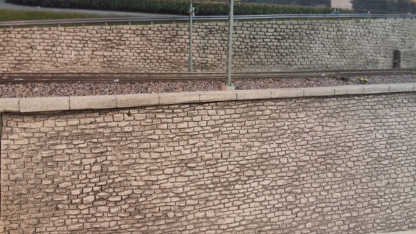

Тук ми е интересно, как е постигнат релефа на камъните по подпорните стени, тунелни портали и виадукти. Ръчно нанесен гипс и след това дълбан, гипсови отливки или готов продукт (пяна, фибран или др.)? :scratch_ones_head:
« Отговор #762 -: 08 Януари 2019, 22:36:19 »

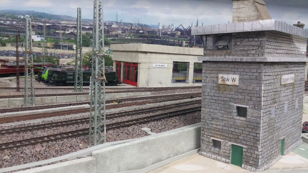

На домашната им страница пише за тези стени:
(в превод) https://www.modellbahnfreunde-winnenden.de/
Поддържащи стени от гипсови отливки, с набраздени фуги.
Същото пише и за втората снимка на стрелочния пост .
   Сгради от гипсови плоскости
Предполагам, че са ползвали силиконови калъпи за гипсовите
отливки, като после са удълбочили фугите допълнително,
щом го споменават под снимките.
Такива силиконови калъпи се продават струва ми се от
Нох или Удланд Сценик. Те са релефни за вътрешно отливане,
като гъвкавостта им позволява след стягане, да се огънат при вадене на отлятото.

Благодаря за линка към сайта!  :drinks: Просто не се сетих да потърся по името...
Цитат на: pach link=topic=61.msg114067#msg114067 date=1546979779
Лично и аз имам един силиконов калъп за подпорна стена на Spörle, който намерих на прилична цена в ибей, но въпреки че ги дават за най-реалистичните и качествени в немските форуми, за мен са много скъпи и не задоволяват изцяло нуждите за направата на един макет. Имам предвид мостовете!
Но, ТУК за първи път виждам съвсем нова технология.
За жалост двете снимки и текста (гугъл преводач) не внасят 100% яснота (поне за мен  :(). Пише, че калъпите са от стиродур, пък на снимката ми се вижда, че е някаква пяна... Пък стиродурът предварително ли е с издълбани форми за камъните и след това се пълни с гипс/мазилка?! Затова обичам подробен снимков материал за етапите на строителство, а не директно готовият продукт. Но, за мен това е може би най-добрият резултат за получаване естествен каменен ефект. :yes:
Може би, ще се наложи да ги питам за повече подробности, пък да видим дали ще отговорят...
