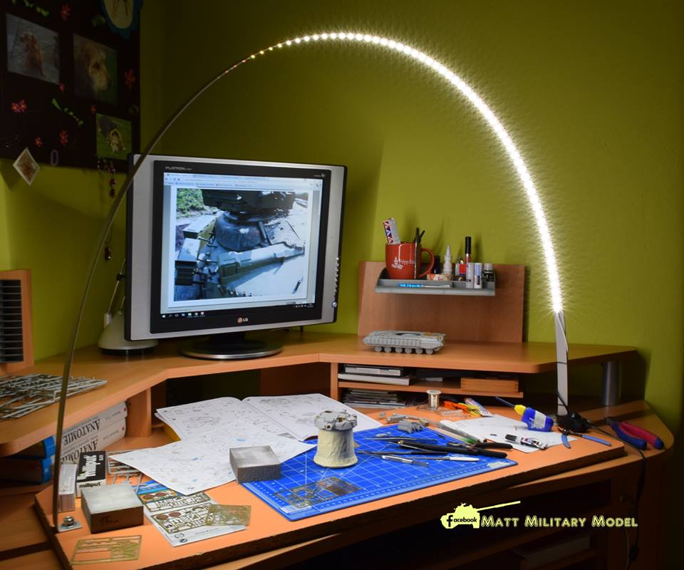

Идейно... Някаква допълнителна информация - самоделка или купешко?
Old Boris
  • Публикации: 361
Мисля, че осветлението е перфектна самоделка. Прекрасна идея - без никакви сенки и полусенки. А по двата работни плота има място и за някоя друга чаша:drinks:. Браво на автора
  • Публикации: 12493
  • Рейтинг: 1361
Чех или словак е!!! А може би е жена...стендов моделист със сигурност обаче  ;D !
Самоделка, която позволява да се правят страхотни снимки и видеа, докато работиш.
Тоест без да чакаш слънчев ден за финалното ревю дори! Направил си го е с регулиране на силата на светене.
А последователите му са го "модернизирали" и освен с лунно-бяла, вече и със слънчево-бяла лента (ленти).
Някои дори са си ги направили с RGB-ленти за перфектно регулиране до максимално приближение към слънчевата светлина.
Ето малко за "цветността" на работното поле.
И още едно, този път "ъглово" решение.

Между другото си сковах едно работно осветление... ей така.. по идея дадена по-горе... 2 LED ленти с дължина около 1,90 метра всяка. 7,2W на метър мощност, топлобели светодиоди. Захранване 36W с допълнителен регулатор. Лайсна за ламинат /или нещо такова/, закупена от Баухаус и случайно намерена между останалите. Две ъглови метални планки в двата края, хванати с по две винтчета с гайки към пластмасата. Две дърводелски стяги /щипки/ за закрепване към бюрото и възможност за сваляне...
