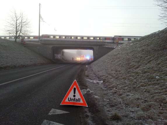

« Отговор #618 -: 20 Февруари 2015, 11:40:07 »
Източник: dir.bg

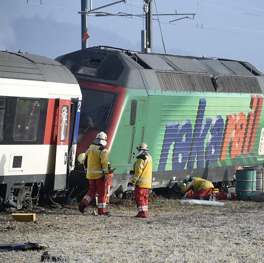

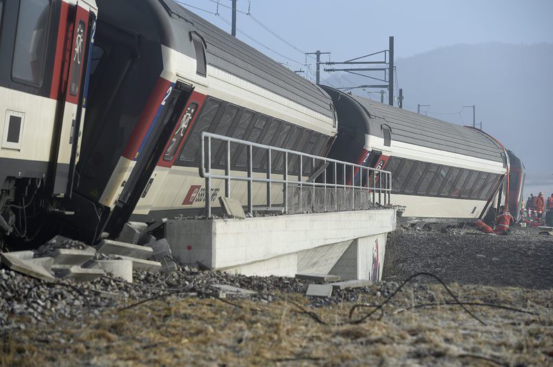

Адрико, не ти знам информацията, ама тук тотално всичко се разминава... Инфо, снимки, картинки... Некви два влака се сблъскали, а на снимките след това е само един...  :fie: Да не говорим, че умниците от ПИК са турили кой знае каква апокалиптична снимка от някой бантустан... Важното е, че влакът не се е преобърнал и не е паднал от моста... И няма загинали...  :drinks:

Като цяло се е сбъднал кошмарът ми, когато два влака се доближават на изхода на гарата, някоя стрелка да не ги насочи в един коловоз.
Някъде из коментарите към новината (в http://blick.ch) че S-Bahn-на бил припознал зеленото, което било за експреса. Дали под това се разбира, че е гледал левият сигнал вместо десния?

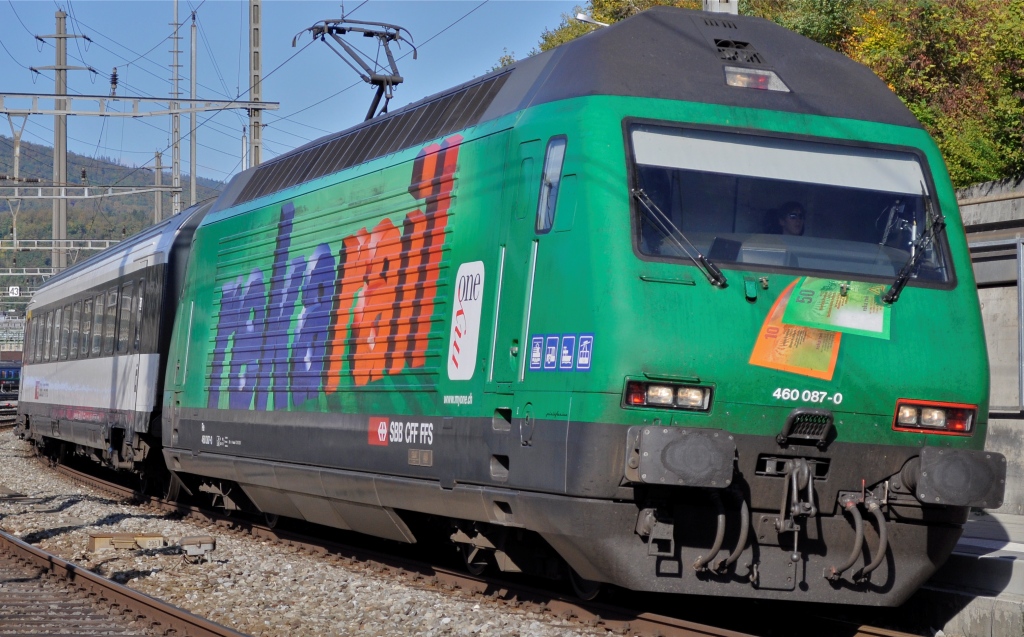

bazitov, в Швейцария се гледа левия сигнал, а не десния... Колкото и да ти е чудно там влаковото движение е ЛЯВО, а не дясно... По улиците карат вдясно, а по влака - вляво... Идея си нямам защо, ама е така откак има там железница...  :fie:
