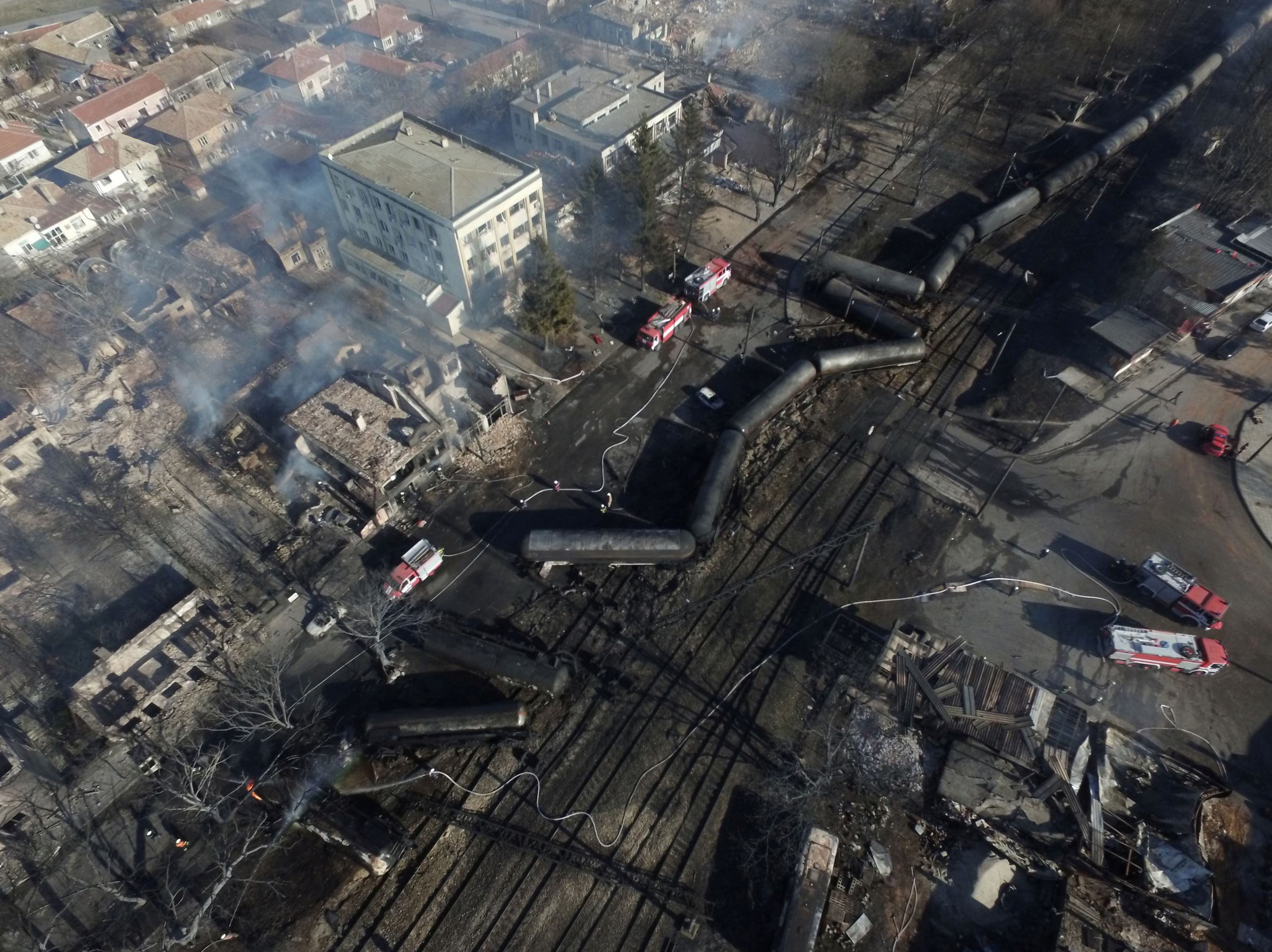

« Отговор #833 -: 16 Декември 2016, 10:53:34 »
Адриане, пред-предпоследната снимка няма нищо общо с Хитрино...
А влакът в коя посока се е движил? От Каспичан към Русе или обратното? Щот първоначално се каза, че е карал товар от Нефтохима към Русе, сега се появя информация, че се е движил към Каспичан.
На снимките на гарата след взрива накъде е изходът за Каспичан и накъде е за Русе?
