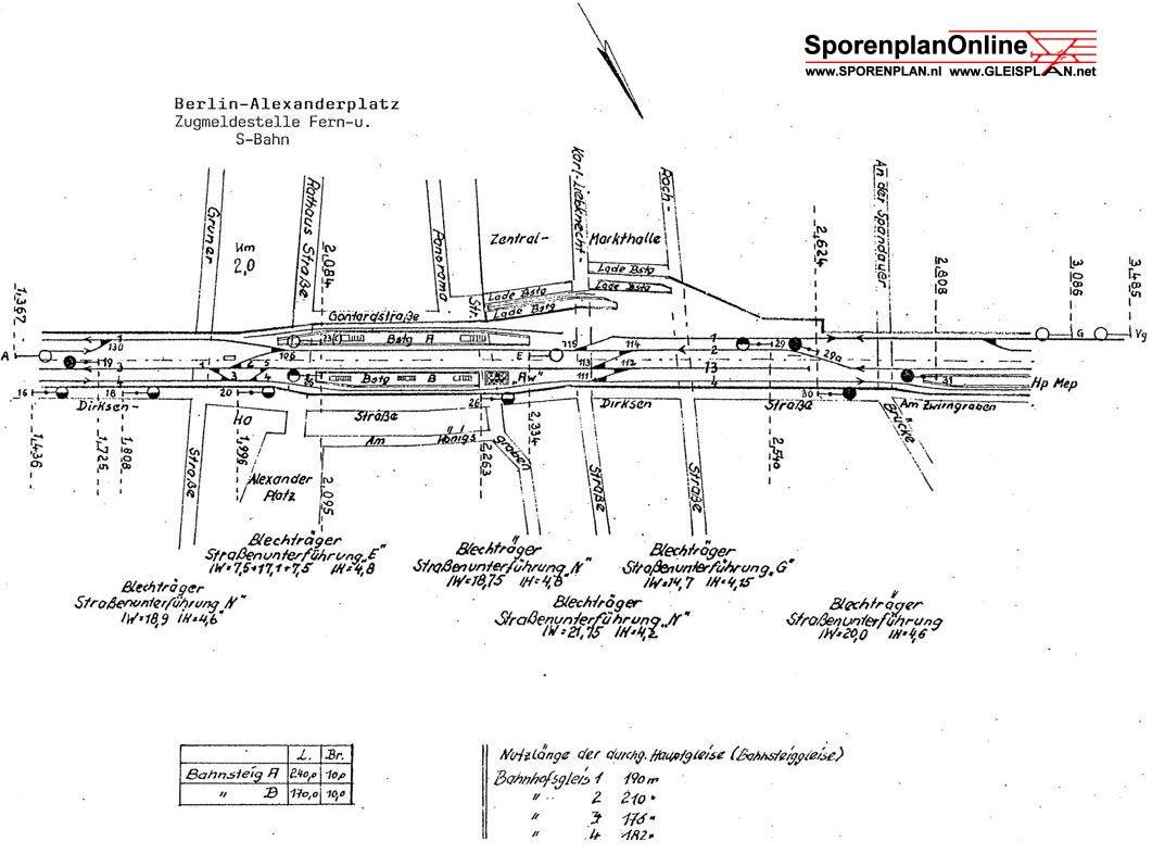

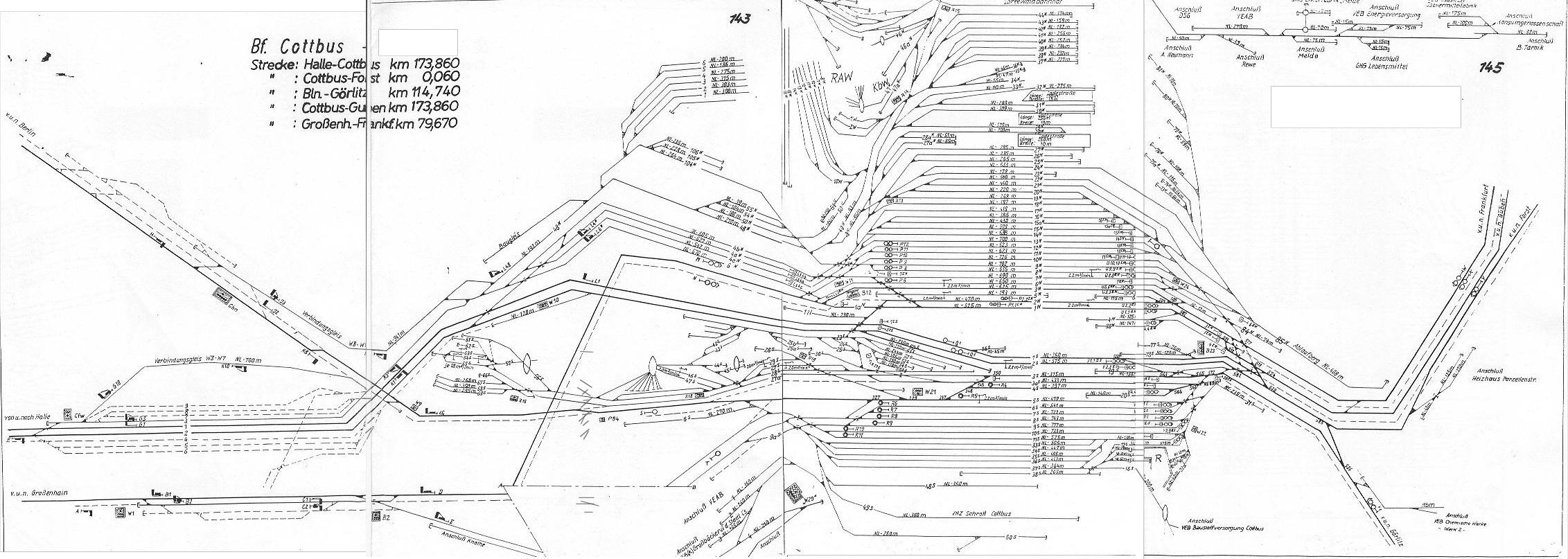

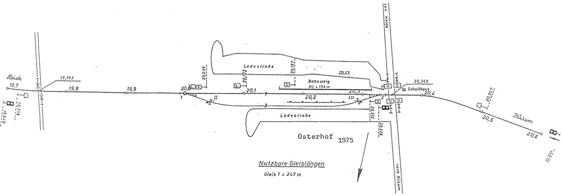

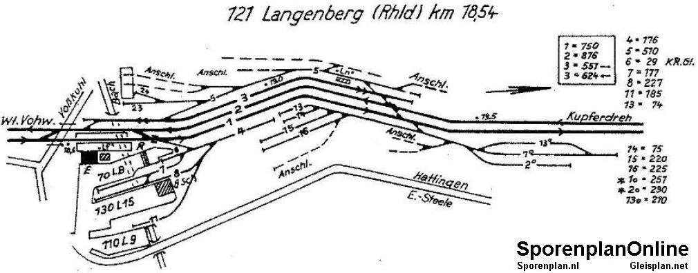

Като начало на въпрос ... :scratch_ones_head: №2 (частично) поразгледай тук реални гари от цяла
Европа.
(е почти цивилизованата част от нея.)
като това са основните части (давам пример за германските железници , които са ни братовчеди тук)
Gleisplдne DB und DR
ето ти и оригиналните чертежи (пак примера е за Германия).
Originalzeichnungen DB und DR
Zeichnungen Wuppertal/ Hagen 1955 (-1960)
Original Zeichnungen Deutschland - Schleswig=Holstein
Originalplдne Reichsbahndirektionen
