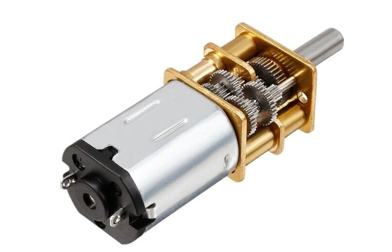

 Второто нещо за което искам мозъчно съдействие е намирането на подобни мотори : https://issuu.com/mr-hobbyist/docs/mrh12-08-aug2012-ol-h1?viewMode=presentation
 На страница 58-59. Отдавна искам за задвижа един Роковски кран, там използват два декодера-моторен и звуков /sound/, Аз си "пернах" един моторен с pic16f84, понеже не трябва BEMF, и някакви сложнотии, просто управлява 5функц.изхода и един моторен, като моторният в комбинация с функционалните управлява мотори /в двете посоки/, с това допълнение :https://www.youtube.com/watch?v=kySs4iGdTzw&ab_channel=Westimation.
 В по-горе показаният manual-използват релета за трите движения, но и от клипа MOC-овете вършат същата работа.
 Та ако някой има идея какви са моторите от pdf-a, или има идей за подобни, ще съм много благодарен, ако сподели.

Ако правилно съм те разбрал - търсиш двигатели с редуктори за намаляване на скоростта.
В ибей е пълно с такива на приемливи цени. Тези с голямо преводно отношение обикновенно
свършват по-бързо, защото ги купуват именно за кранове и обръщателни кръгове.
Оборотите могат да бъдат снижени освен от наличните редуктори, и чрез подаване на по-ниско
напрежение от максималното - двигателчетата са постояннотокови и са подобни на тези в ранните
локомотиви (хоби серийте):
https://www.ebay.de/itm/275100826798?var=575387777623
