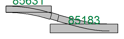

Нуждая се от маааака помощ! :yes:
Искам да направя 5 коловоз комбиниран (НО/НОм) и до него 6 коловоз(НОм)
Давам приблизително развитие на гарата,другото не коментирам:
Спрял съм се на рел.мат. на Тилиг НО Елит,но проблема е там:
тази стрелка(арт.ном. 85183) е 15градуса:
а тази стрека(арт.ном. 85631) е 18 градуса:
и не може да се получат два успоредни коловоза.,
от които единия да е комбиниран НО/НОм
На Бемо стрелките(Article-No.: 4210000) са 12 градуса:
За други не се сещам,но... може да не съм доразгледал всичко :yes:
Та...някакви идеи :drinks: :clapping:

Ще се включа...особено ако си намеря файловете които ти бях правил.
Има елементарно решение, но трябва да го проверя все пак! :hi:
Re:Начални стъпки в макета на gregary
« Отговор #98 -: 11 Ноември 2011, 09:01:07 »
3 градусово парче флекс релса (или част от крива) с нужния радиус (в този случай един от двата) и си готов.
То ще е с дължина само няколко сантиметра (не повече от 2-3):

« Отговор #99 -: 11 Ноември 2011, 10:28:22 »
То и аз така си мислех,но на живо ме страх да не стои малко 'криво,неестествено'  :scratch_ones_head:
Но,сигурно така ще го правя!

Цитат на: gregary link=topic=2849.msg67204#msg67204 date=1321000102
Няма да стои, това е тилиг елит все пак, после радиусът е като при стрелката.

« Отговор #101 -: 11 Ноември 2011, 19:16:51 »
Тази от 18 градуса (теснолинейната) е около 15 градуса при сърцето. Аз ако съм ще я резна около края на контрарелсите и ще понадя с (почти) право парче докато стигне до другата стрелка. Преди сто години така си сложих една английска стрелка на Fleischmann с "накрайници" към Пико П профил ...
В противин случай става доста крив макарон: 15 градуса отклонение от широкото междурелсие с дясна крива, след това прав участък от същата стрелка 85183, след това три градуса в същата посока, и веднага залепени в S 18 градуса в обратна крива от 85631!

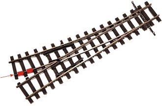

Далеч по лесно ще е да се отстрани свързващата пластмаса точно на финала на кривия изход,
между последните 3 траверси от страната на сърцето , както е показано на картинката.
Така скарата там ще се държи като флекс релса и самите релси могат да се изправят,
т.е. 3-те градуса след сърцето ще станат прав участък и всичко ще си дойде на местото.
Единствено ще трябва да се подкъси релсата, показана със стрелка, може би не повече от 0.5-1 мм.
