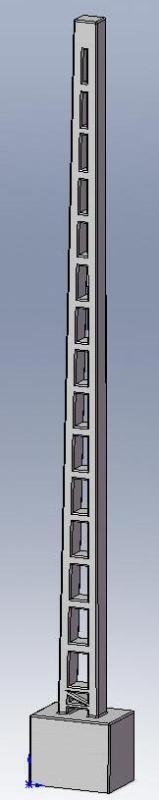

Докато умувам по моя макет дали и какво да променям, по подсказка от колегата Лиро, и взимайки размери и снимка от тази тема:
http://www.railwaypassion.com/forums/index.php/topic,349.msg68026.html#msg68026
начертах набързо в солид ворк една стълба за "тоците".
снимка от която копирах външния вид:
Чертежа в 3D наложен върху снимката със реалните размери:
Накрая се получи това:
Който иска да си дръпне готовите файлове за лазерно рязане в корел, и в DXF може да го направи от тук:
http://forum.gogobg.net/viewtopic.php?f=7&t=198&p=1006#p1006
 и ако резне тази стълба на някъв лазер преди мен да се похвали как е станало :), ако трябва да пипам нещо по чертежа...

Поразгледай малко снимки на истински влакове. Такива стълбове се срещат (или са срещани) доста рядко у нас и в Европа. Железните и железно-решетъчни стълбове изглеждат по друг начин.

Re:Контактна мрежа
« Отговор #143 -: 19 Януари 2012, 10:13:07 »
Първите реално пуснати стълби за тоци по моя си чертеж.Двете от дясно са от 2мм. дебела ламарина, а другите две от ляво са от 3мм. дебела ламарина. Оригинално трябва да са от 3мм. но пуснах и два броя от 2мм. че идва доста по евтинко  когато са  около 150 броя  за един макет-това е цял ден работа на един лазер ако е от 2мм., и два дена ако е от 3мм. След боята и накичването със изолатори и телчета ще преценя  от 2мм., или от 3мм. ще ги правя за моя макет. Основата ще бъде от две еднакви трупчета лепнати от двете страни на правоъгълника в долната част.
П.С.Едно важно уточнение-на чертежа съм оставил една линия по която лазера ще отреже основата /правоъгълника от доло/ от самия стълб. Който иска да му се получат стълбове също като на снимката с правоъгълник в долната част да казва на лазера да премахне тази линия, а който иска да има само горната част да казва на лазера да изтрие целия правоъгълник-тоест три чертички от чертежа.
