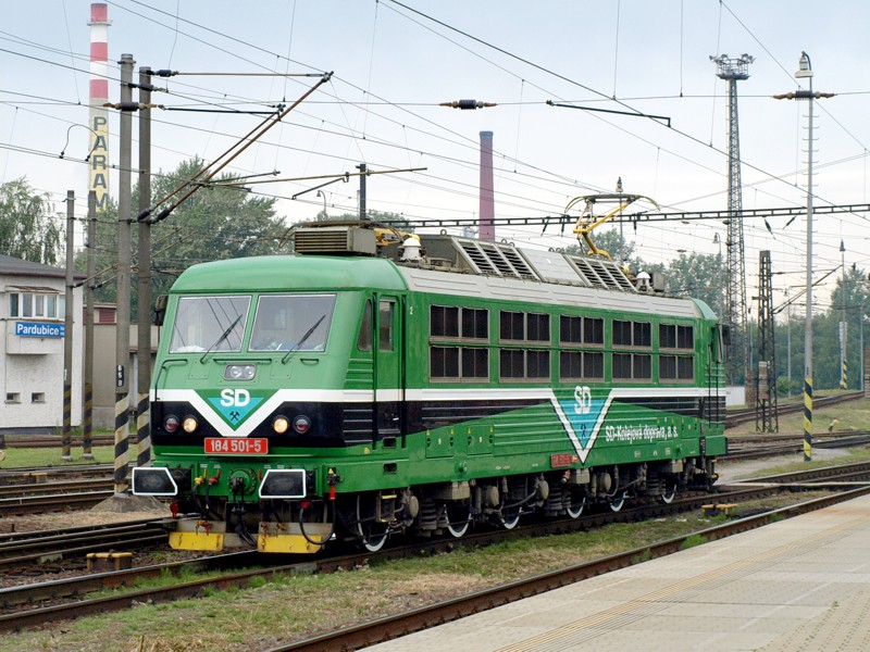

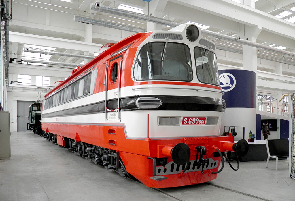

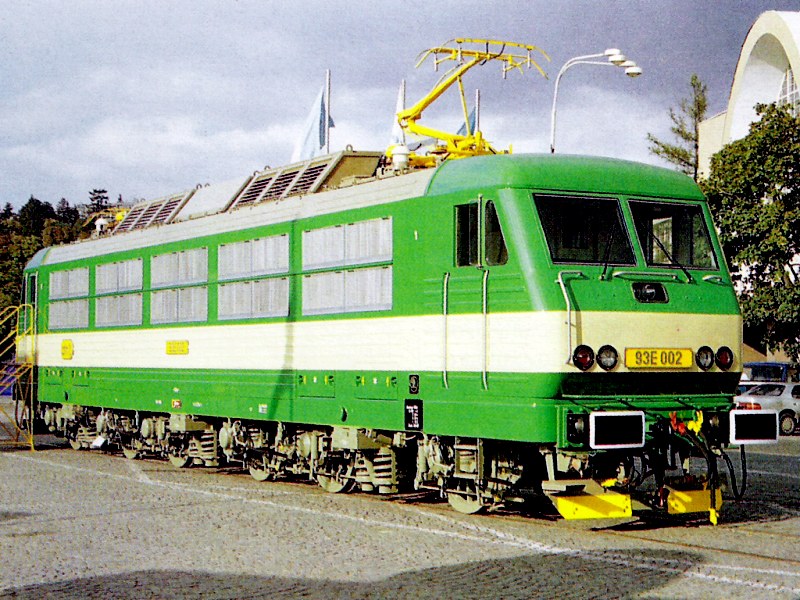

« Отговор #127 -: 21 Август 2012, 10:30:55 »
Това, че по онова време са се смазвали и леките автомобили не е аргумент. Не може да работиш 12ч. и да се прибереш в депо и да обслужваш още 2 часа локомотива. За пукнатините по талигите - са се проявили от врибрациите още в началото на експлоатацията на локомотивите, тъй, че не може да се говори за претоварване - защото по това време тези локомотиви още са се използвали по предназначение (бързи и пътнически влакове).
 За 6-осните локомотиви - Шкода произвежда през средата на 60-те години 6-осен локомотив серия S699. Това е прототипен локомотив на Ламинатките - с мощност 5100kW, максимална скорост 120/160km/h и тегло 126т.
 Локомотива е идвал на проби в България през 1965 година и е возил различни влакове в участъка Горна Оряховица - Русе. Така и не се стига до доставката на такива локомотиви за България, но според мен са били нужни точно в участъци от рода на Горна - Русе, Русе - Дъбово, София - Перник и т.н.т
 Локомотива остава опитен образец, но е послужил за производството на 6-осни локомотиви за Съветския съюз.
