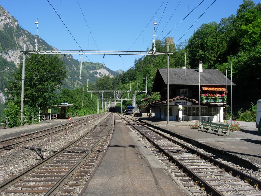

След нея, следва мястото където ще изградя планинската ми гара. Както по-горе бях писал, избора ми се спря на Blausee Mitholtz - малка гара от северната страна на тунела Льотчберг.
Стремях се да пресъздам горе-долу истинското коловозно развитие с редки изключения.
