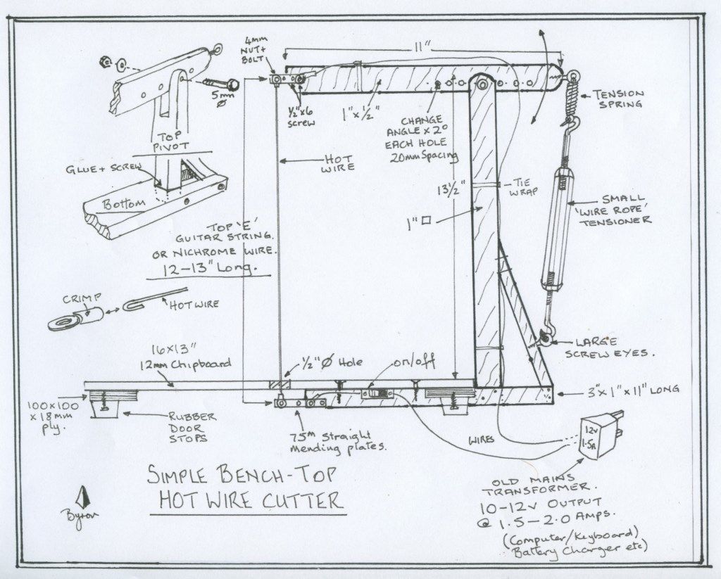

Оказа се, че някой ползват и струни за китара:
Ето някои съпротивления на обикновени (не неръждаеми) китарни струни. (А именно Ърни топка по поръчка Gauge, което е най-често срещаното нещо в музикалните магазини.)
8 (0.008 ") 2.0 ома / КР
9 (0.009") 1,40 ома / фута
10 (0.010 ") 1,17 ома / фута
12 ( .012 ") 0.83 ома / фута
Ето някои съпротивления на прав нихром-60 проводник, от infraredheaters.com:
24 ga. (.0200 ") 1.671 ома / фут
22 ga (.0253") 1.055 ома / фута
21 ga. (.0285 ") .8310 ома / фут
20 ga (.0320") .6592 ома / ft
19 ga. (.0359 ") .5208 ома / фута
18 ga (.0403") .4219 ома / фута
17 ga. (.0453 "). 3333 ома / фута
16 ga (.0508").
Трябва да се пробва тази американска техника:
...или английски корабомоделен опит:
« Последна редакция: 19 Октомври 2018, 13:06:34 от pach »
