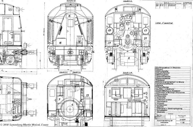

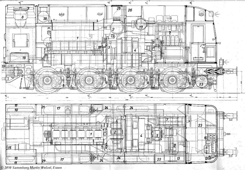

И аз гледах V188, ама нищо не открих скици.  Благодарение на линка, дето ми изпрати пробвах да търся D311...Резултатът е ВЕНСЕРЕМОС!!!!
п.п.  Даже, не знам по какви неведоми пътища попаднах и на скици на парна мотриса 200, ама с инсталиран дизеляк.....ВЕНСЕРЕМОС!!!!  (още веднъж)

И защото съм мн ХИТЪР май ще се окажат прав че D331 е най добрия избор за това оръдие в поход
http://www.e94114.de/V188_en.htm
