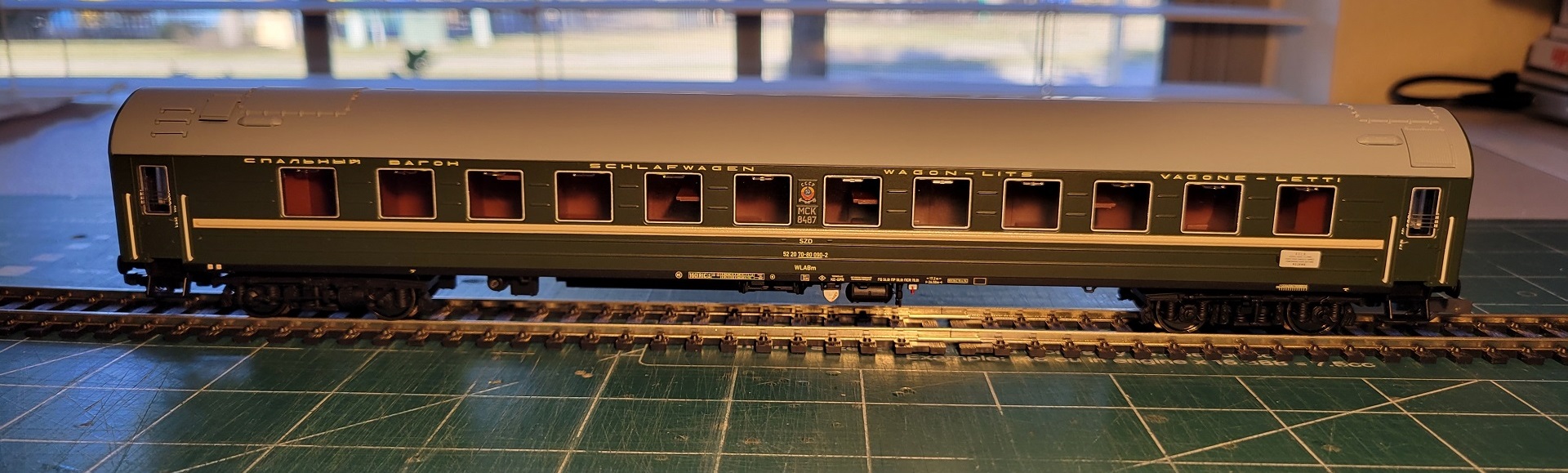

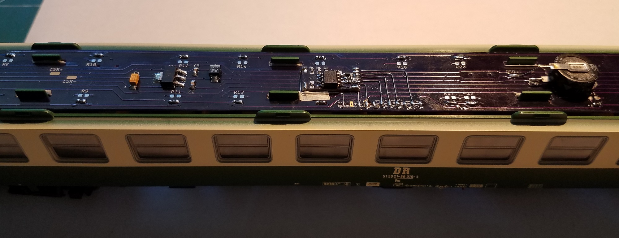

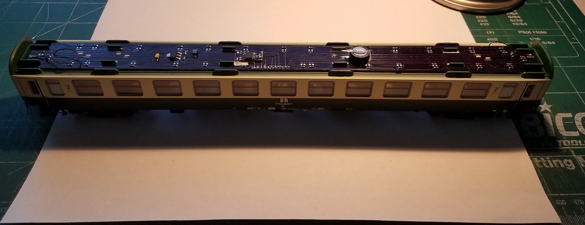

Осветление на вагони от ROCO комплекта 74188
« Отговор #30 -: 29 Януари 2023, 22:07:51 »
Вагоните на Roco от комплекта 74188 са тип Y/B на унгарските железници MÁV, 3 броя - един второкласен, един второкласен кушет и един спален. Второкласният и кушет-вагонът са идентични по брой и разположение на купетата с второкласните вагони от комплекта 74190 (виж мнението за осветлението на тези вагони по-горе), докато спалният вагон е с едно купе в повече и съответно купетата са по-тесни. Поради това, платката за осветление на комплекта 74190 не може да се използва за този вагон и промених платката, като добавих светодиоди там, където такива липсваха за купетата на спалния вагон.
Новата схемата на осветлението с добавените светодиоди и баластни съпротивления:
Светодиодите отново са означени с буквите "A", "B" и "L" и комбинации от тези букви след номера на светодиода, в зависимост от това в кой тип вагон се монтира платката - "A" за вагона 1-ва класа, "B" за вагона 2-ра класа (включително кушет-вагона) и "L" за спалния вагон. Светодиодите без букви след номера на светодиода са общи за 3-те вида вагони.

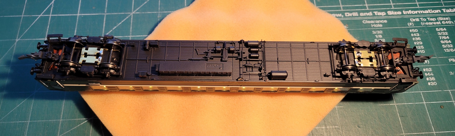

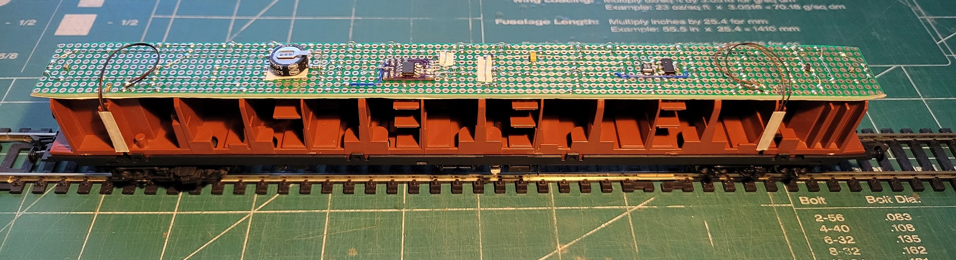

Всичко друго е еднакво с платката за комплекта 74190. Новата платка може да се използва както за комплекта 74188, така и за 74190 и за всички първокласни, второкласни, кушет и спални вагони Y/B на Roco. Няма възможност да се използва за комбинираните вагони 1-ва/2-ра класа, 2-ра класа с багажно отделение, вагон ресторантите и багажните/фургон и пощенските вагони (ако има такива). Възможността я няма, защото нямам такива вагони, за да мога да направя платката още по-универсална и за тези вагони.

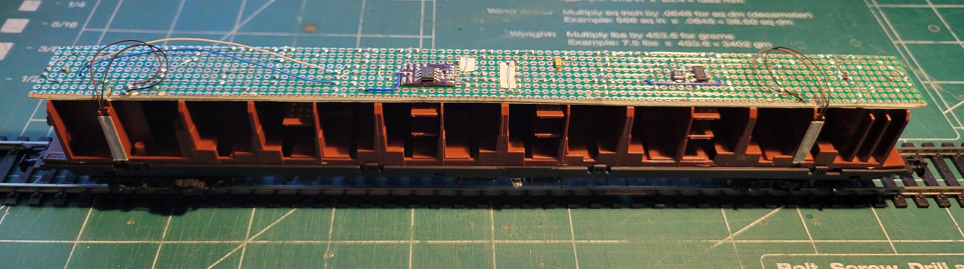

Печатната платка от горната страна - с елементите по захранването и буферните съпротивления на светодиодите:
и от долната страна - със светодиодите:

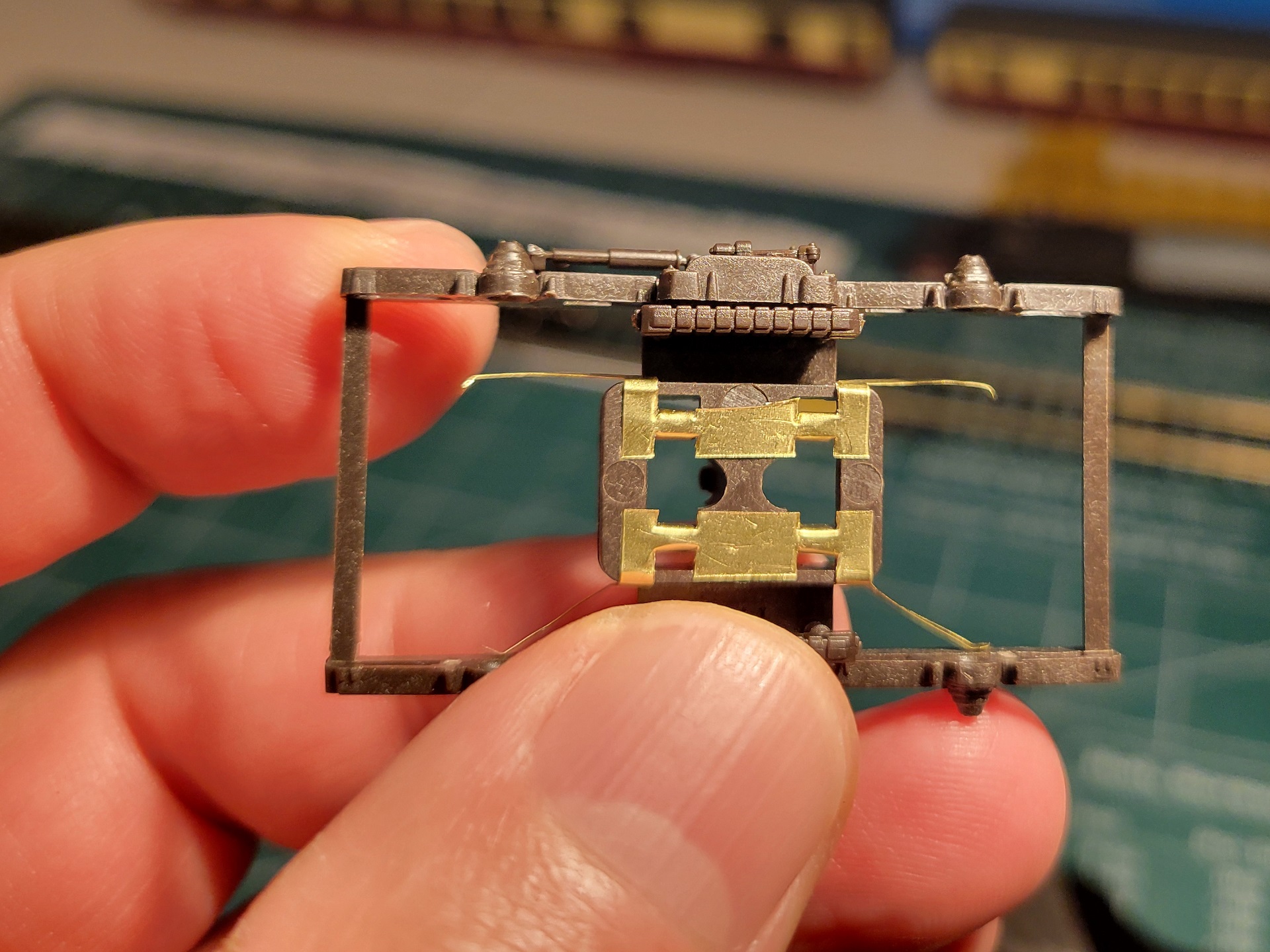

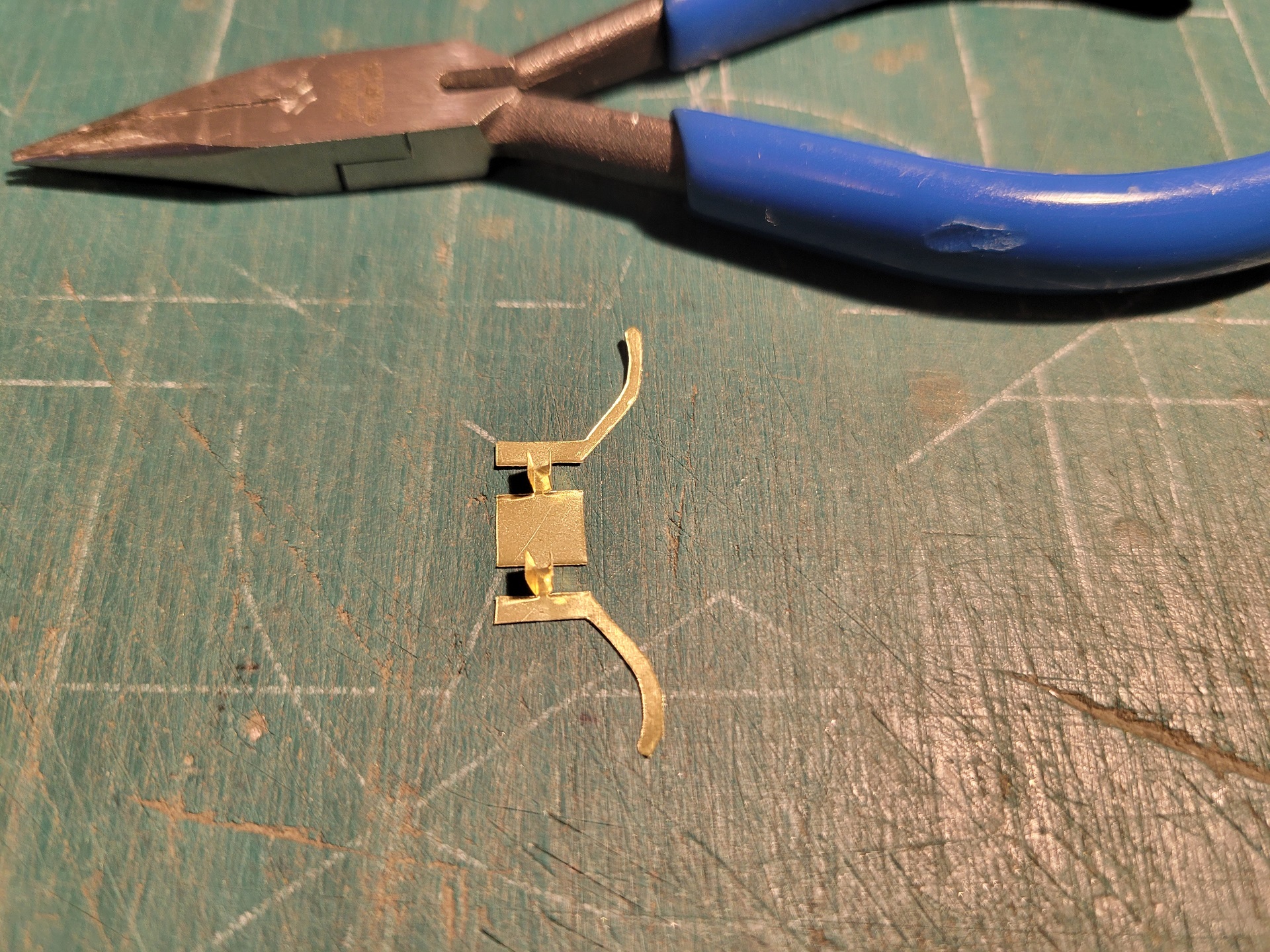

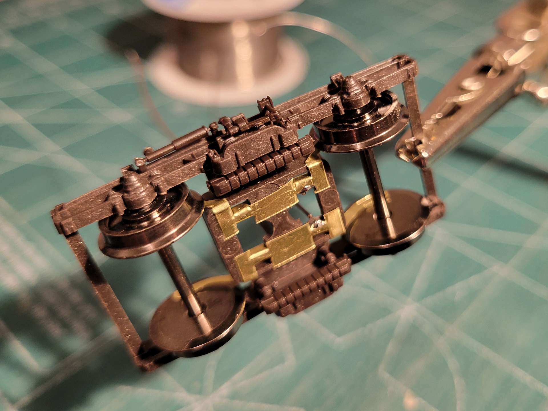

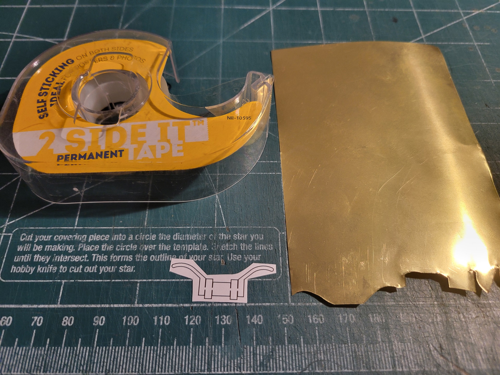

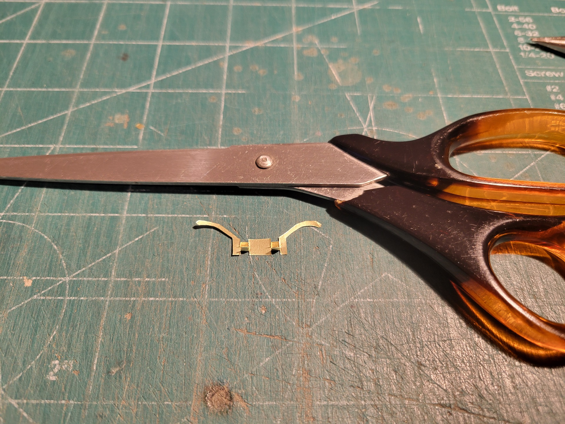

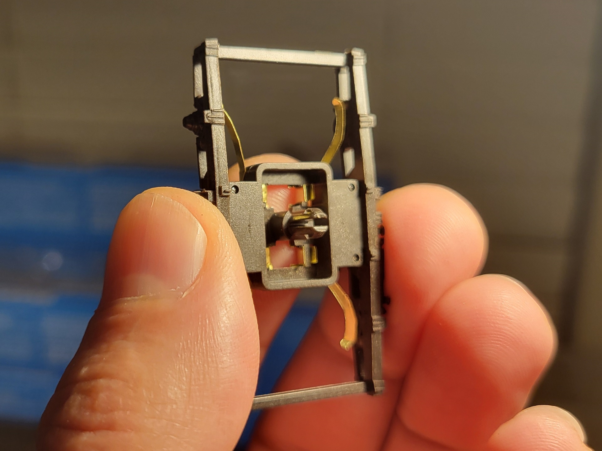

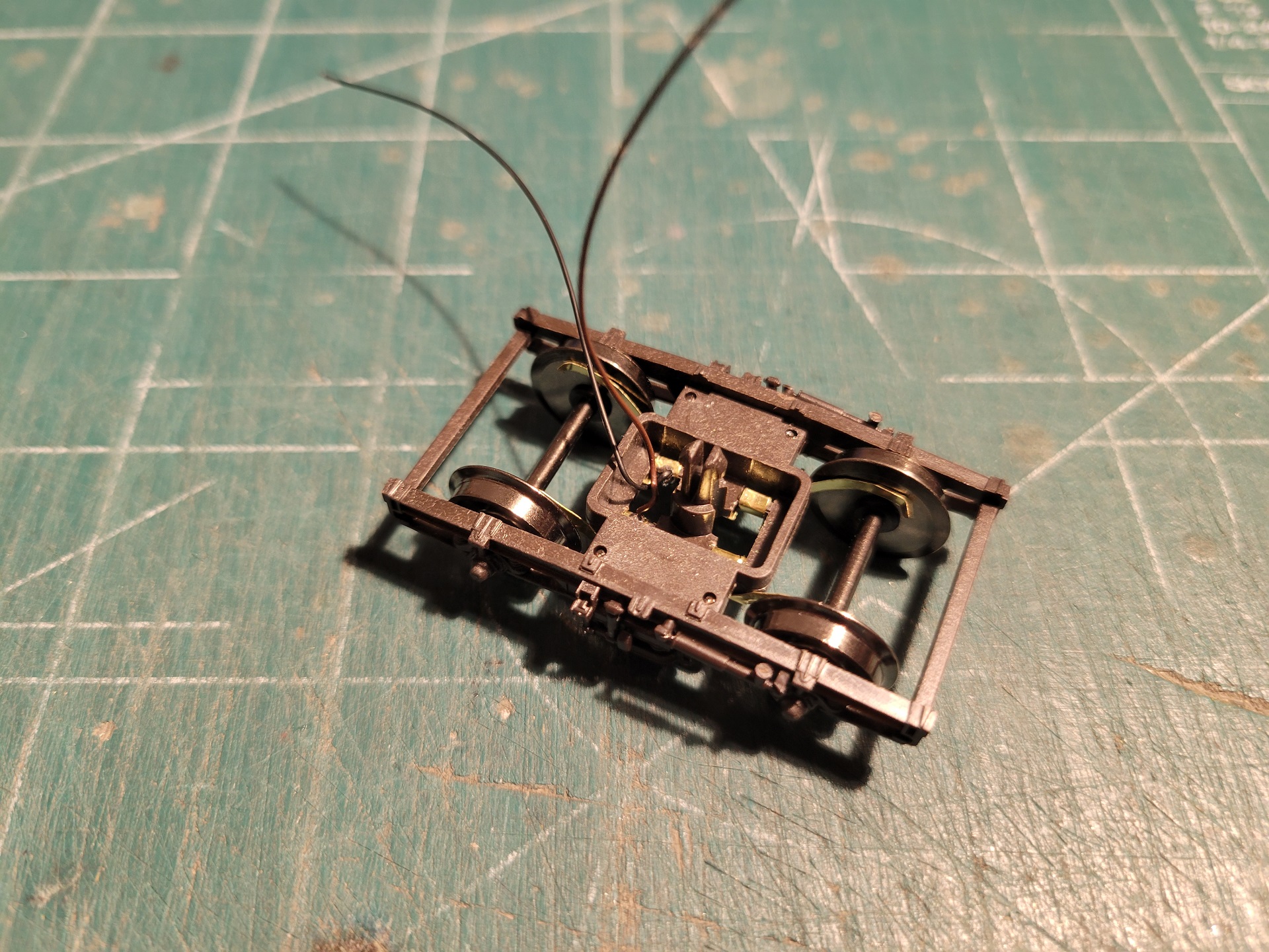

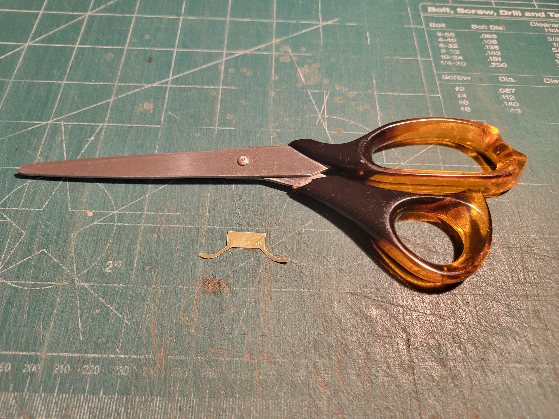

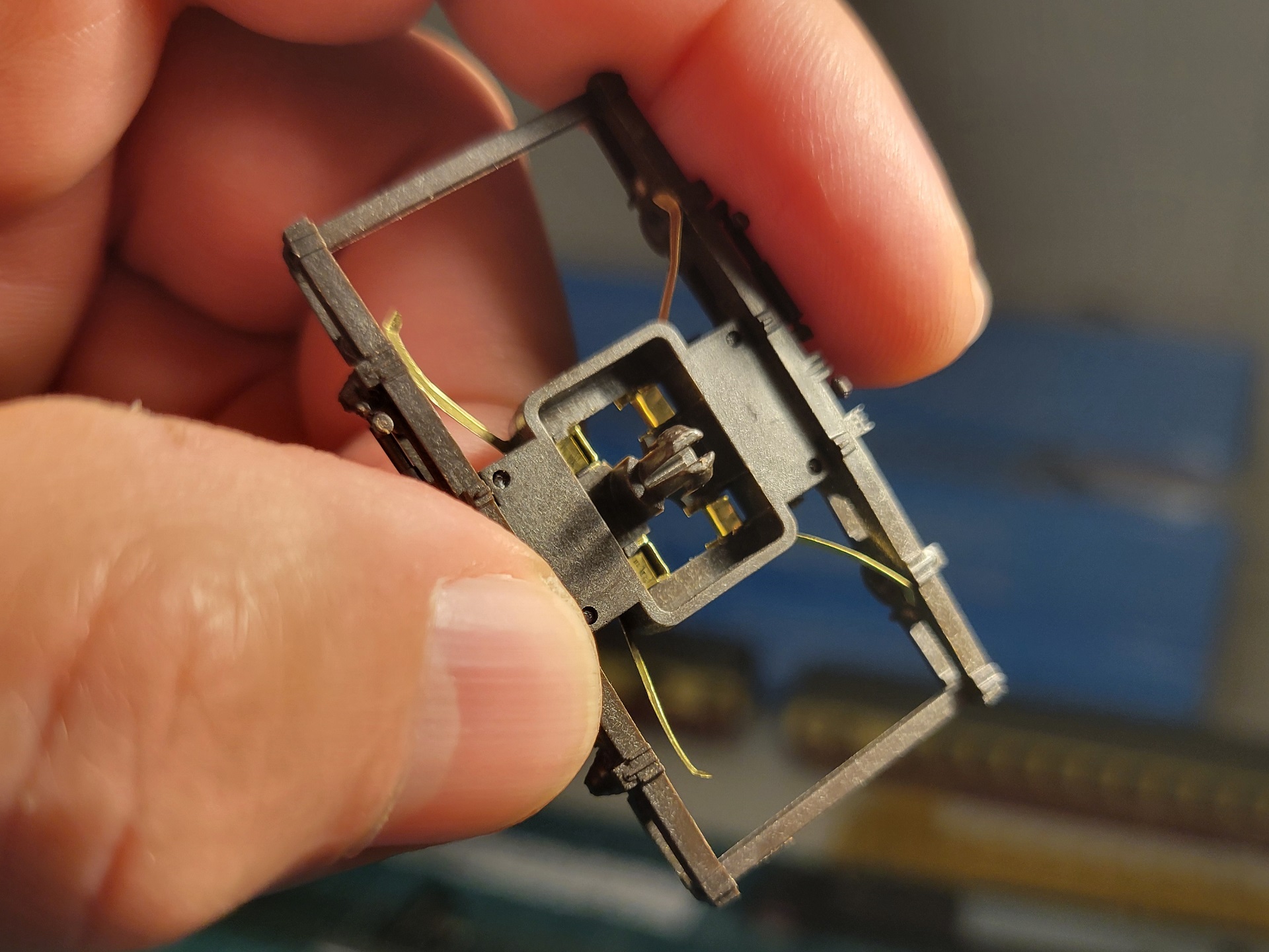

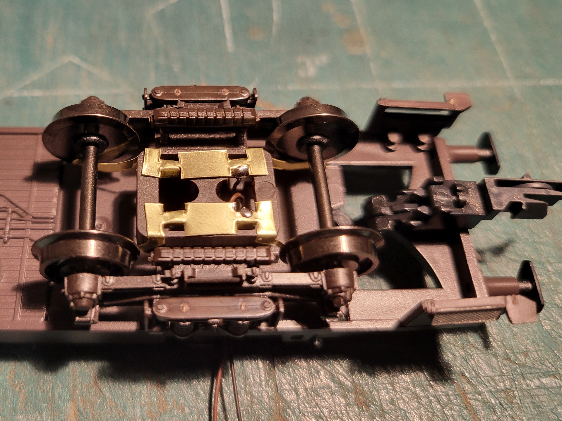

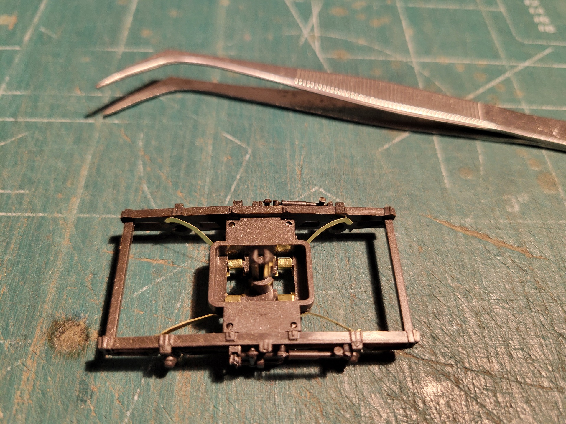

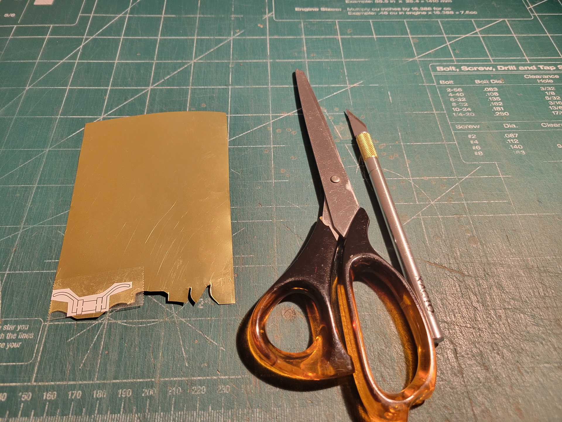

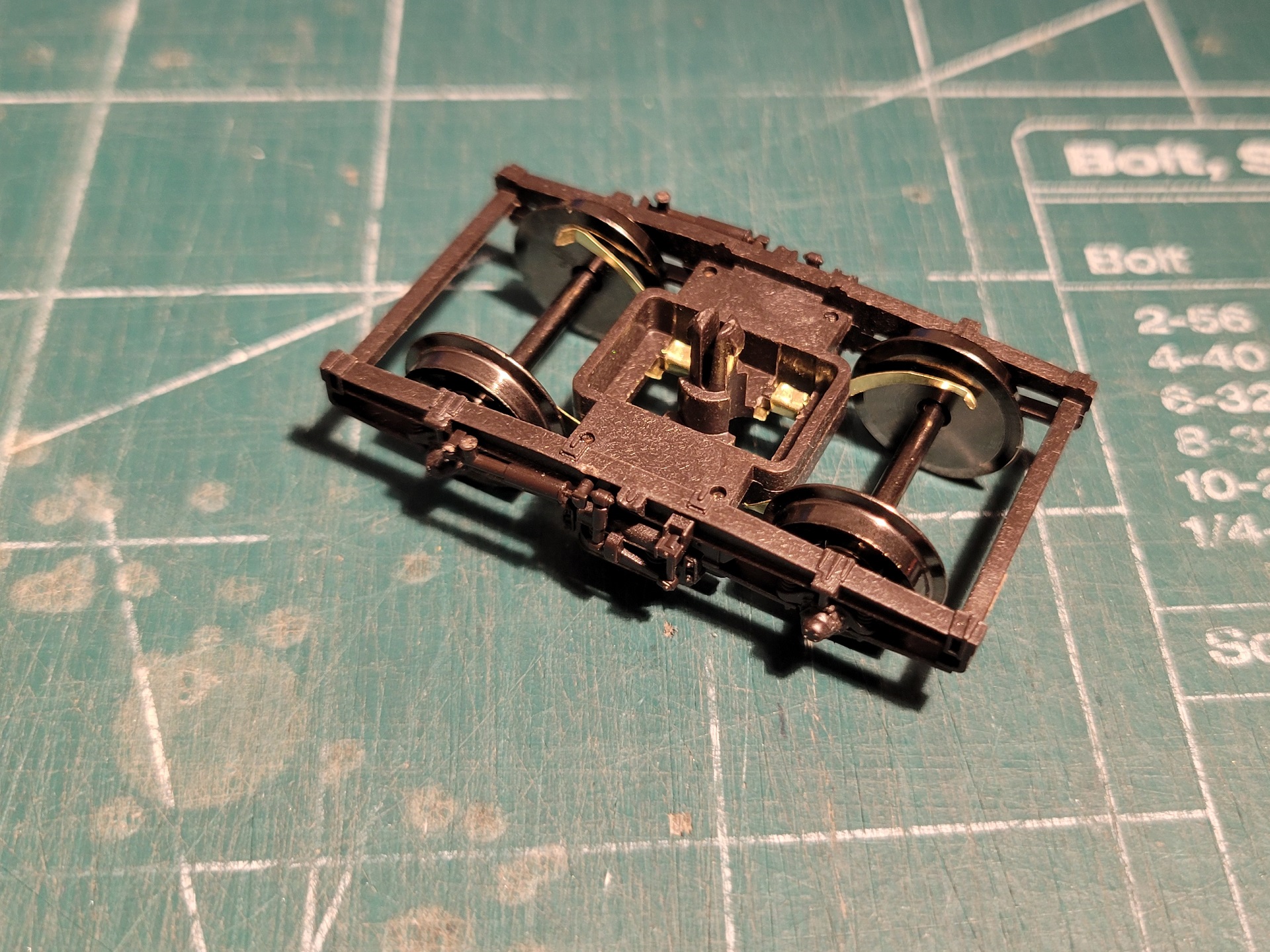

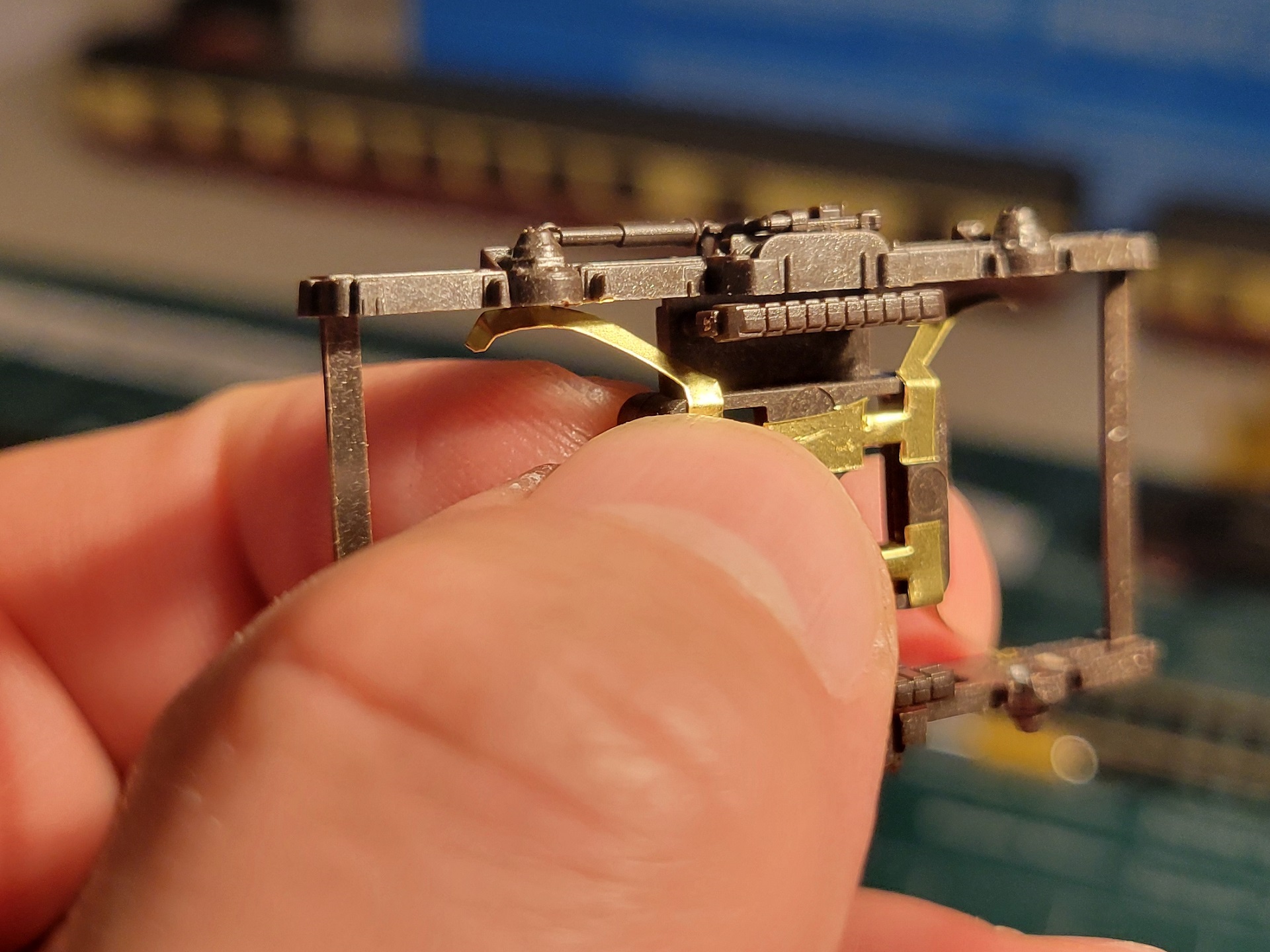

Токоснемането от талигите и прокарването на проводниците от токоснемащите пластини през рамата и обзавеждането на салона е същото, както при комплекта 74190, което съм показал по-горе, а монтажът (запояването) на елементите по платката и монтажът на платката във вагона са същите като при вагоните от комплекта 74189, затова нови снимки не съм правил.

Снимки на декодера с мостови изправител и регулатор на напрежението:

Функционалният декодер, монтиран на второкласния вагон от комплекта Roco 74189:

Вагонът на Пико 58556 изглежда така:
Табелите с маршрута на вагона:
Вагонът дойде без токоснемане, та се наложи да си го направя:
Както се вижда на горната снимка, Пико са се постарали много добре да възпроизведат оборудването под пода на вагона, като детайлите са много прецизно изработени. Това е в контраст с вътрешното обзавеждане на вагона, което е доста постно, както споменах по-горе.

Оказа се, че буферният кондензатор не се събира под покрива и го преместих в едната от тоалетните:
Както се вижда, поставих един от "моите" функционални декодери на платката на осветлението. Разделих на отделни групи осветлението на коридора с преддверията, купето на проводницата (проводника), както и останалите спални купета в три отделни групи.
Първата снимка е всъщност на завършения вагон с монтирано осветление и накичен с отделните детайли: кука на винтовия спряг, спирачни маркучи, кабели за ел. захранване и маршрутни табели.

Материалът, който използвам за токоснемащите пластини на вагоните на Piko е месингова ламарина с дебелина 0,075 мм.
Направих чертеж на пластината, изкопирах пластината така, че да се съберат повечко на лист хартия, запазих в PDF файл и разпечатах на принтера:
Изрязвам едно шаблонче от разпечатаните и го залепвам към ламарината с двустранно лепяща лента (тиксо):

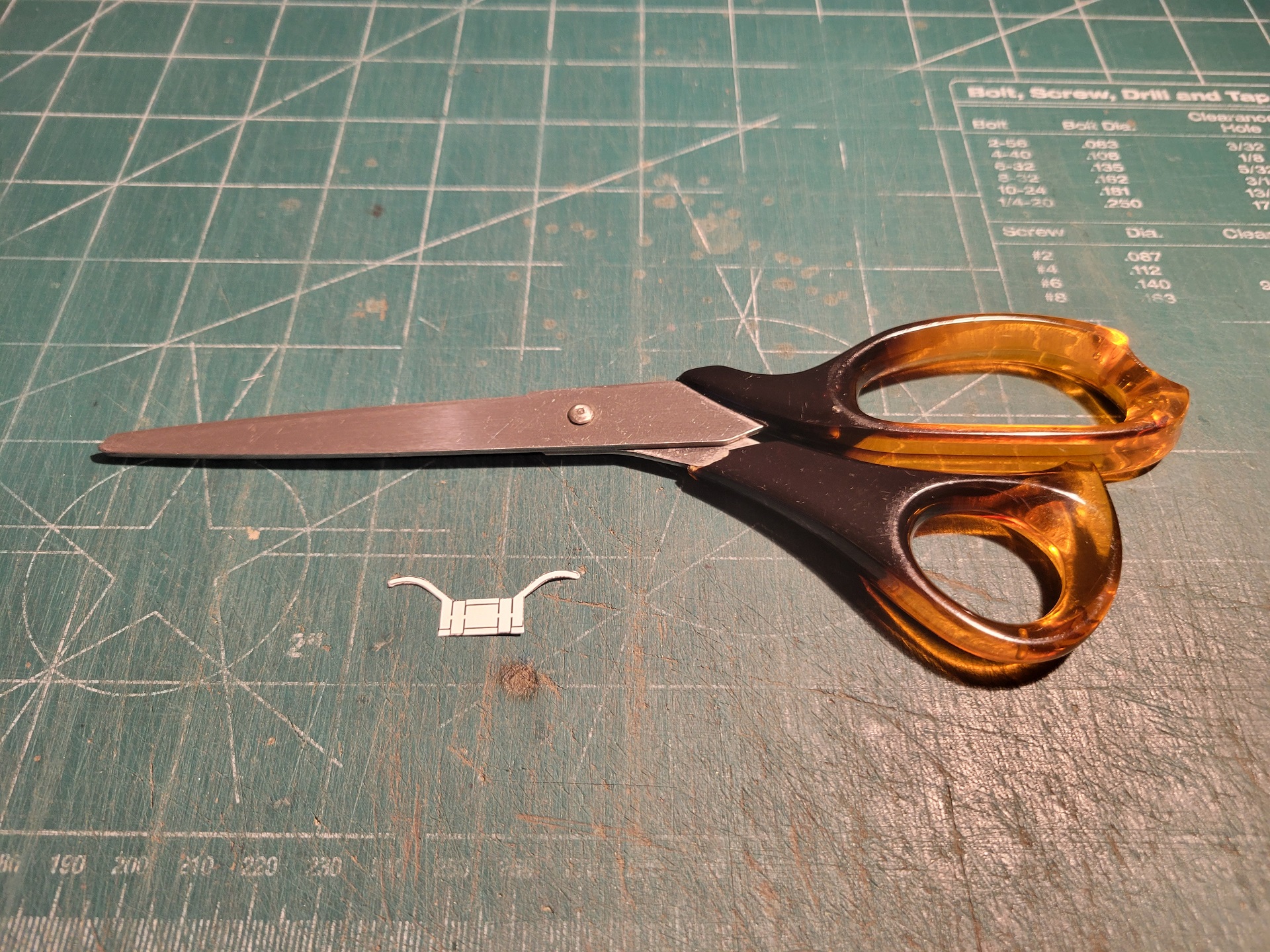

С ножицата изрязвам пластината по външния контур:

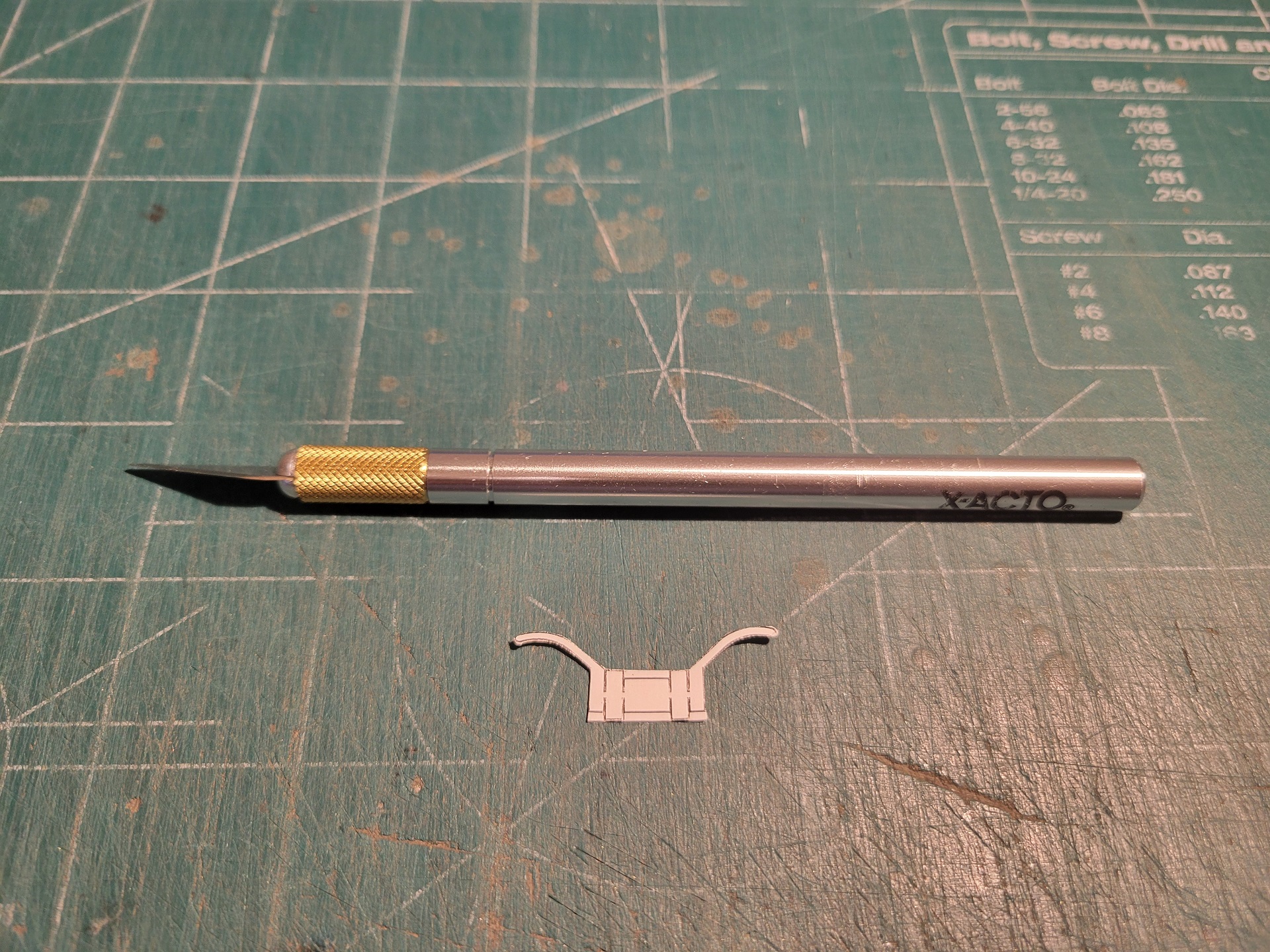

С макетното ножче (скалпел) правя прорезите за зъбчетата, които ще захванат пластината към талигата:
Махам шаблона и почиствам тиксото, ако е останало по пластината.

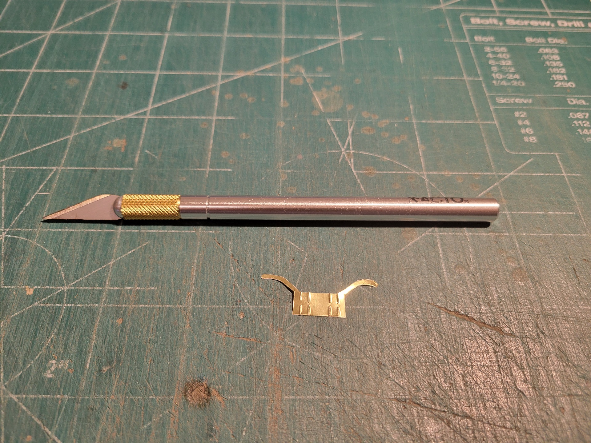

С клещичките огъвам зъбчетата за монтиране:
С ножицата изрязвам излишния материал:

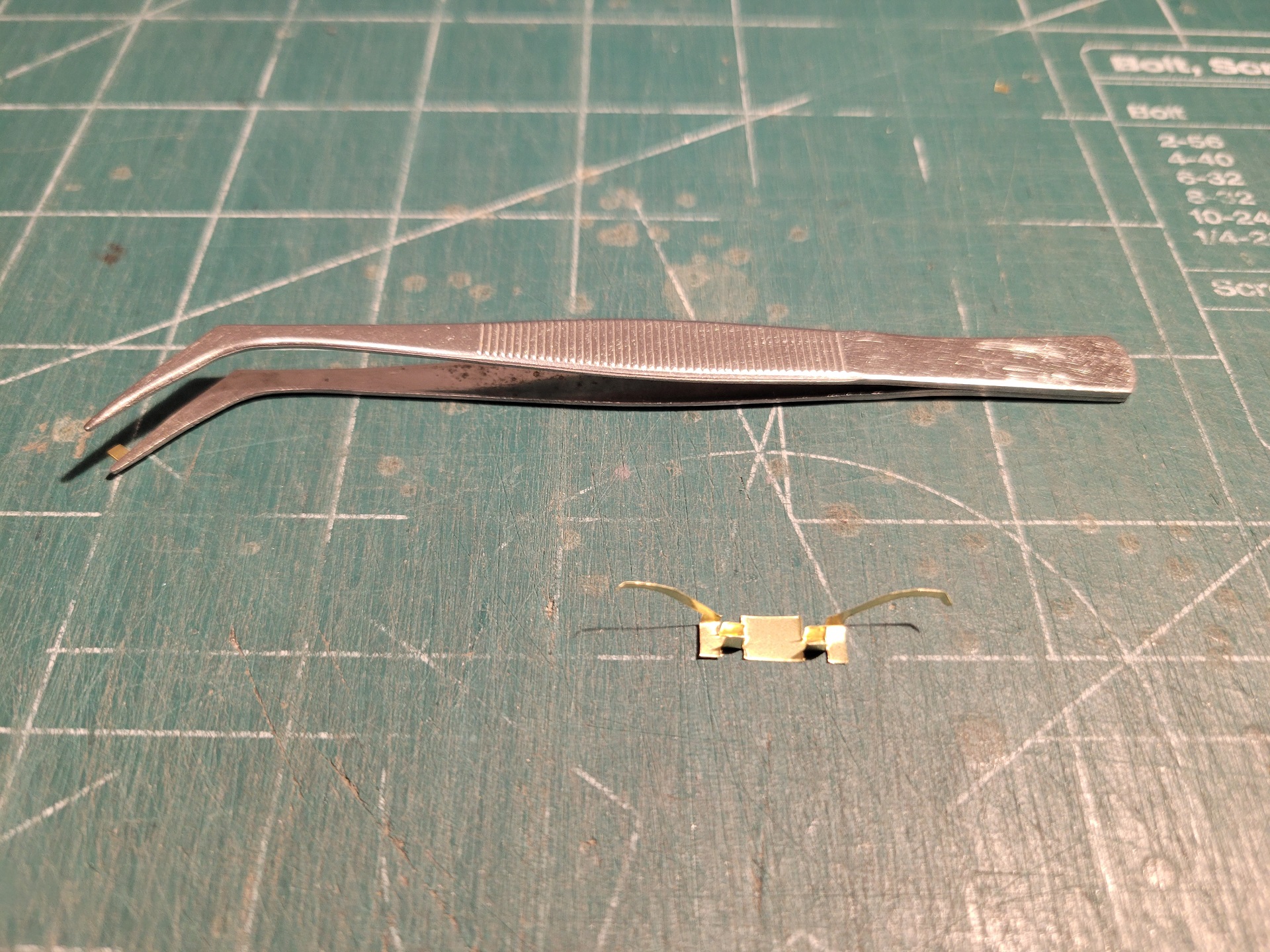

С пинсетата огъвам частта, която контактува в колелата и леко подгъвам в краищата:
Поставям пластината на талигата и подгъвам зъбчетата от едната страна, а после и от другата - второто зъбче е подгънато върху първото:
Дооформям сгъвката на пластината по талигата:
Огъвам пластинките към колелата с пинсетата, като линията на огъване е вертикална:
Поставям колоосите:

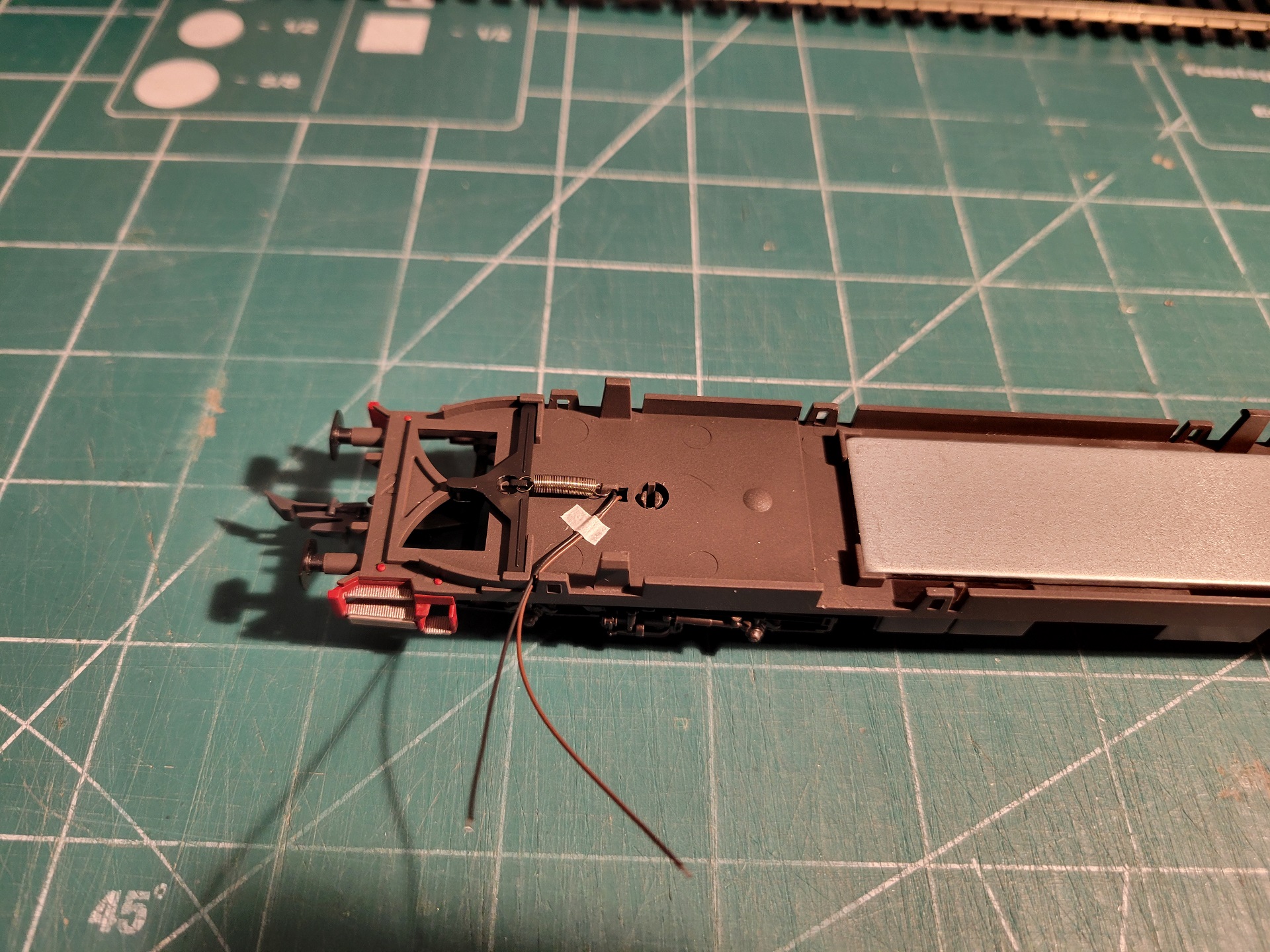

Запоявам проводници с дължина 75 мм към пластините от страната към буферите на вагона:
Оформям проводниците така, че да не се прегъват в спойката при завъртане на талигата:

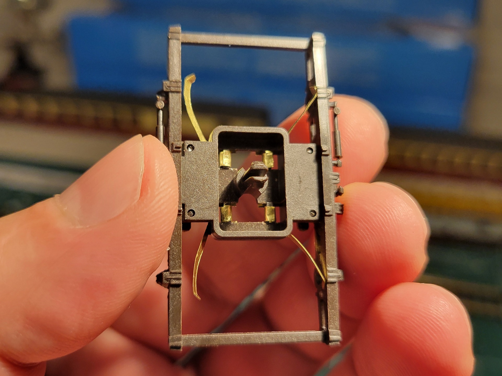

Монтирам талигата в рамата. Проводниците преминават през правоъгълния отвор зад пружината на кулисата на теглича:

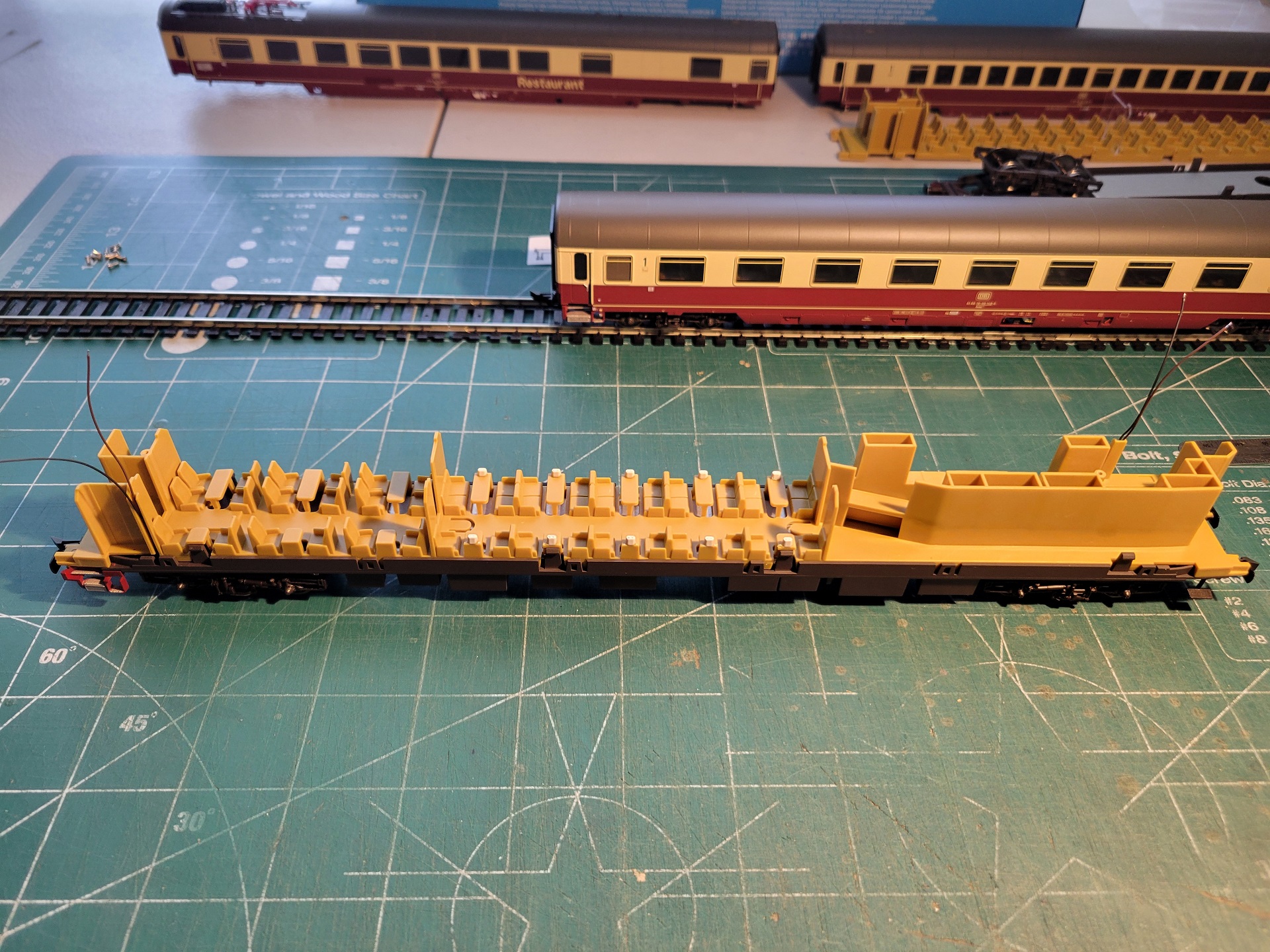

Монтирам обзавеждането на вагона:
С това вагонът е готов за монтиране на платката с осветлението.
