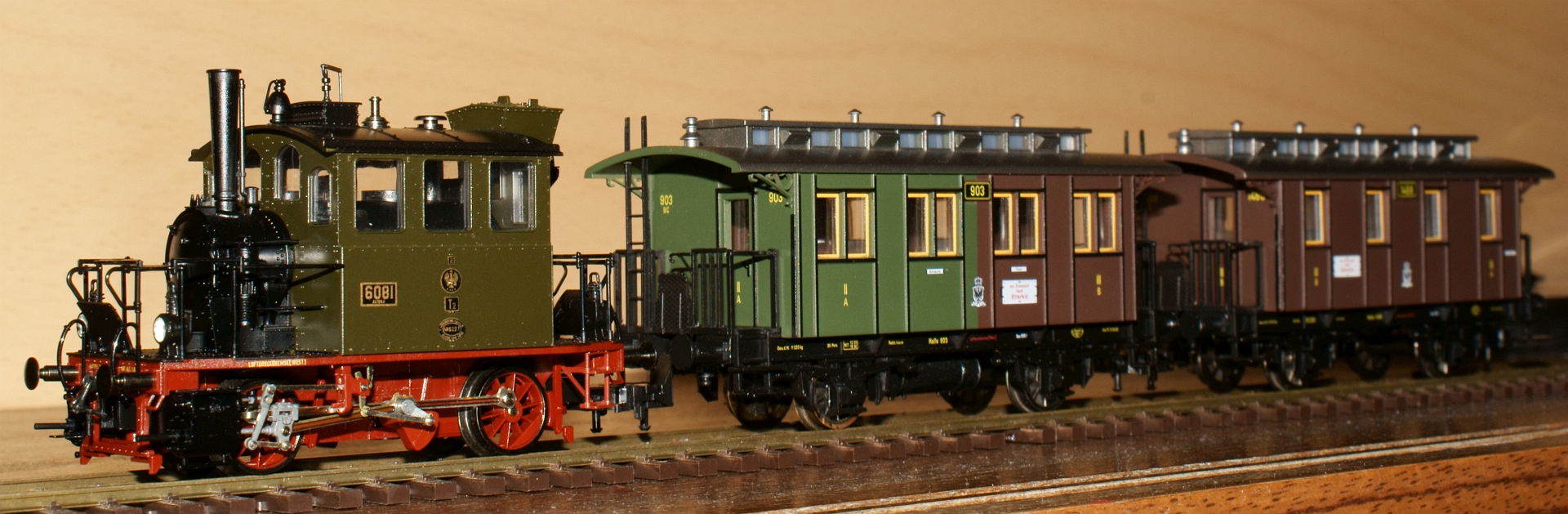

« Отговор #40 -: 20 Ноември 2010, 19:40:37 »
Ето и един влак с Т2 6081 Altona (Trix 22411), на който не съм му купил все още 3-я вагон (1-ва снимка):
« Последна редакция: 20 Ноември 2010, 21:30:44 от widowmaker »

« Отговор #41 -: 21 Ноември 2010, 00:35:01 »
Това са възможно най-сладурските вагони на фирмата в 1-ва епоха,
само оставаше да не ги вземеш ...
Fleischmann 5824 + 5821 и ти остава
Fleischmann 5823
четвъртокласния вагон, даже май ще ти трябват два ...
И понеже си още в Китай, това веднага означава, че пак жена ти е направила снимката ...
Страхотна жена имаш!!  :good:

« Отговор #42 -: 21 Ноември 2010, 05:53:26 »
Не, снимах го аз преди да тръгна, ама чак сега имам читав нет да кача фотото.
Ще взема и синия вагон, стига да се покаже из ибей.
Само един ще е, щото ще трябва да се сменя номера на единия вагон ако са два,
а въпросният номер го пише също и на рамата с дребен шрифт,
преправянето на който си е галимация.
