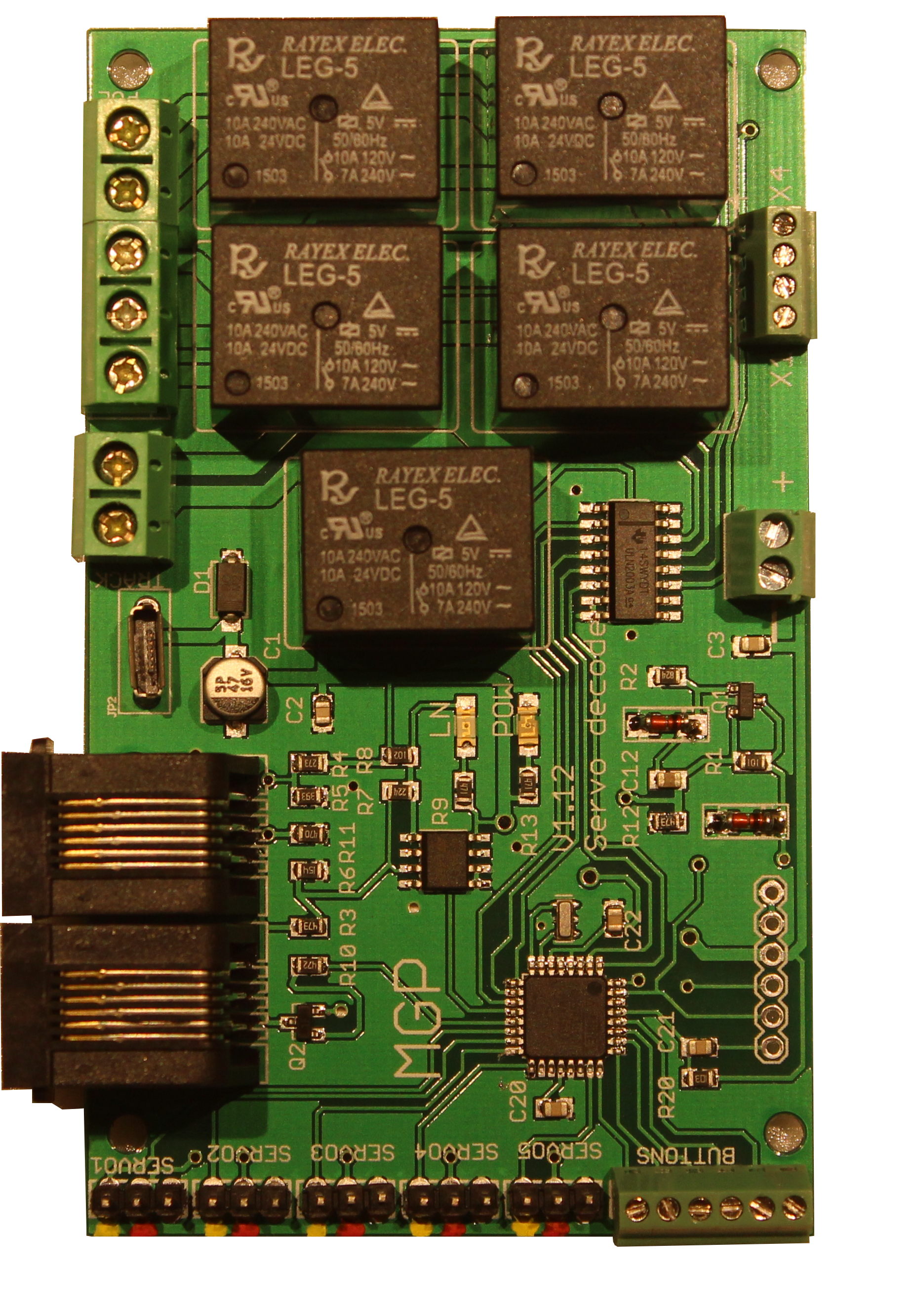

http://www.mollehem.se/doc/instruktioner/Instruction_Servo5_en.pdf
Един много хубав документ, обясняващ функциите на Servo5 декодер за управление на 5 серво механизма.
цената на декодера: http://www.mollehem.se/index.php/en/control-and-electronics/servodecoder-5-detail
цената на сервото: http://www.mollehem.se/index.php/en/control-and-electronics/servo-1b-detail
Започвам да се замислям дали да не започна да ги ползвам...
Re: Кой какви механизми ползва за стрелки?
« Отговор #181 -: 09 Февруари 2017, 18:23:18 »
Сервата вървят с кабели по 20см, т.е. надали ще стане да вържеш всичките 5 без удължители.
Такава електроника е добре да ползва бистабилни релета за превключване на сърцето, тъй
като те искат единичен кратък импулс за да превключат, т.е. не консумират постоянно ток.
Лично аз бих заложил на единично устройство, а не на такова за 5 серва. Всъщност аз такива
съм си направил. цената на чарковете с включено серво (с лагери, а не гола пластмаса като
онова на линка) е под 15 кинта
