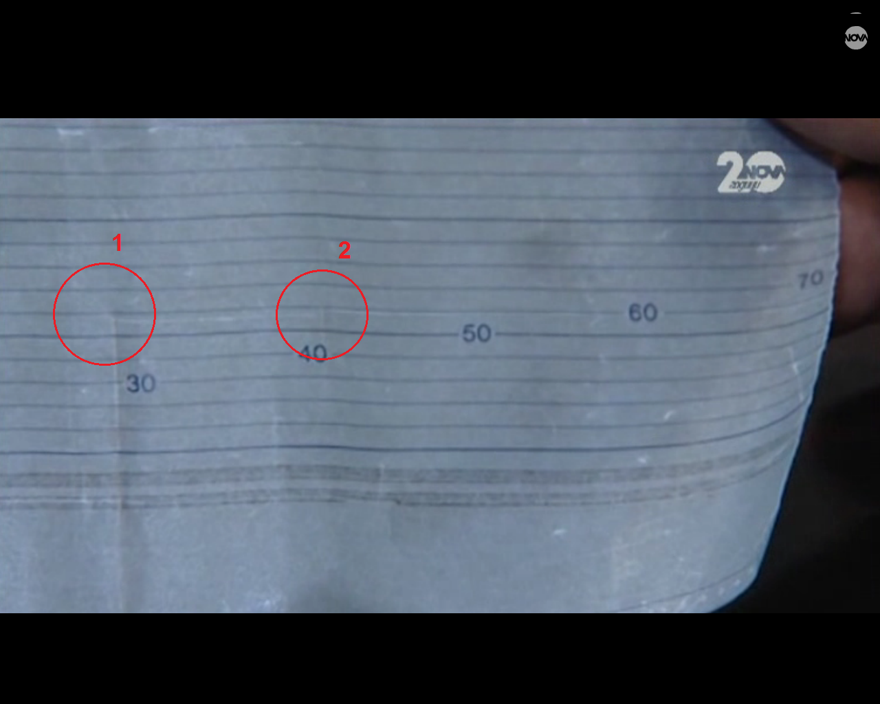

Това обаче е без значение, защото оборудването на локомотива по всяка вероятност не е било включено, както и на 99,9 % от влаковете преминали преди катастрофата.
Ето лентата, показана в предаването на Нова:
С (1) съм заградил мястото, където се появява записът за скорост на 57 км/ч, което е доста различно от твърдението, че скоростомерът е устоял на 60 км/ч още при катастрофата. Преди това запис за скоростта липсва и вероятно съвпада с нулата. С (2) съм оградил мястото, където записът е прекъснат и продължава вече на 60 км/ч. Прекъснат е, защото единственият начин да се промени показанието на скоростомера е с ръчно избутване на писеца за лентата, което става с бъркане под нея и тя се размества.
Двете черни черти, които показват, че лентата е на свършване са в последните 4 метра (стигащи за 800 км път), като в началото са там, където се и виждат, а съвсем в края са почти в долния край на лентата, т. е. тук току що са започнали, а колко парчета лента са откъснати за изминалите 2 месеца не е известно. А какво пречи и умишлено да е издърпана лентата докато се покажат черните черти?

На лентата обаче се вижда едно екстрено задържане след потеглянето от Михайлово, което се пада точно около един прелез с малка видимост. Скоростта е паднала от 80 до 15 км/ч. Възможно е на прелеза да е имало някаква емоция и почти-сблъсък с нещо и стресът да е притъпил правилното възприемане на сигналите на Калояновец само 5 минути по-късно или да са коментирали ситуацията, което често води до разсейване.
