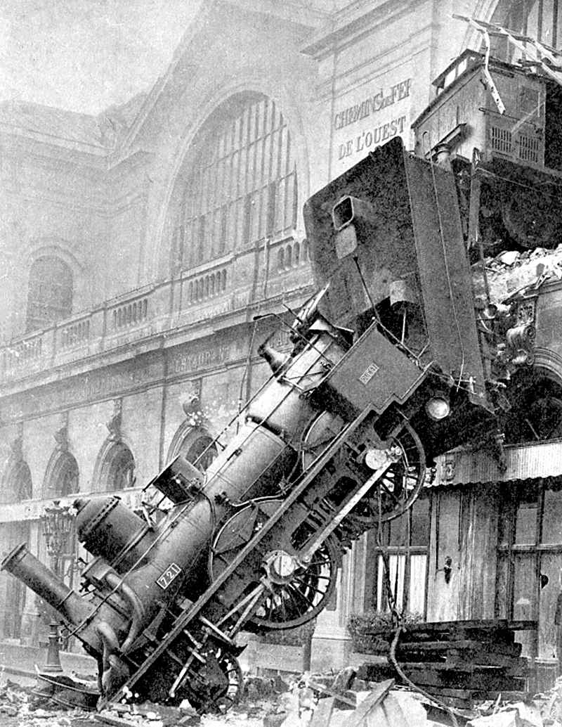

Тази я знаем - гарата в Монпарнас през 1895г.:
Ето я обаче от другата страна и по-качествена:
« Отговор #678 -: 18 Ноември 2015, 14:16:01 »
