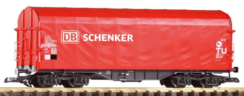

не бях виждал този модел с по 1 буфер -  ?
Пиковска работа ... Икономии на буфер, не ти трябва кинематика. Нищо че оригиналът си е с по два.

Цитат на: Adrian link=topic=268.msg102888#msg102888 date=1452700256
Това да не е в G теснолинейка?  Те са така и закачането е на G като гледам.
