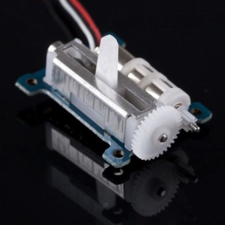

За стрелка (дори в N) ще ти трябват два такива.
Или един (с пружина, който да стои под напрежение в единия такт.
Не се бъзикай, ами си вземи една линейна машинка като тази:
Ето как работи тя:
https://www.youtube.com/watch?v=k5EjmIaR8P4
...или друг подобен кит:

pach, мисля че между соленоид и линейно серво има ГОЛЯМА разлика. Ако ще и три соленоида да сложиш, няма да стане това от видеото.

« Отговор #2133 -: 25 Март 2016, 08:44:46 »
Ще се прибягва май до Ane Model Smart Switch и серво механизми
