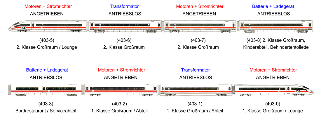

Здравейте!
Скоро погледнах една тема, където бяха пуснати чертежи на спирачните дискове за локомотиви BR 185 и Турус за мащаб HO.
Ето това е темата.
http://www.railwaypassion.com/forums/index.php/topic,45.0.html
Въпросът ми е следният:
Някой има ли подобни чертежи за ICE 3?
Понеже в интернет нищо не намерих, и си помислих, че някой от вас може да е срещал такива.

Цитат на: stivi1504 link=topic=268.msg104029#msg104029 date=1458942683
Здравейте!
Ето това е темата.
http://www.hochgeschwindigkeitszuege.com/deutschland/ice-3.php
https://german160.wordpress.com/2013/09/27/iceic-spot-the-differences/
http://www.designwissen.net/seiten/die-entwicklung-von-ice-zuegen
http://www.manager-magazin.de/fotostrecke/neuer-ice-3-der-fuenf-in-einem-zug-fotostrecke-111261-6.html
http://www.the-blueprints.com/blueprints/trains/trains-h-m/
http://www.bombardier.com/en/transportation/projects/project.ice-3-germany-netherlands.html?f-region=middle-east-and-africa
http://www.hochgeschwindigkeitszuege.com/news-und-infos/ice-gegen-tgv-und-shinkansen.php
