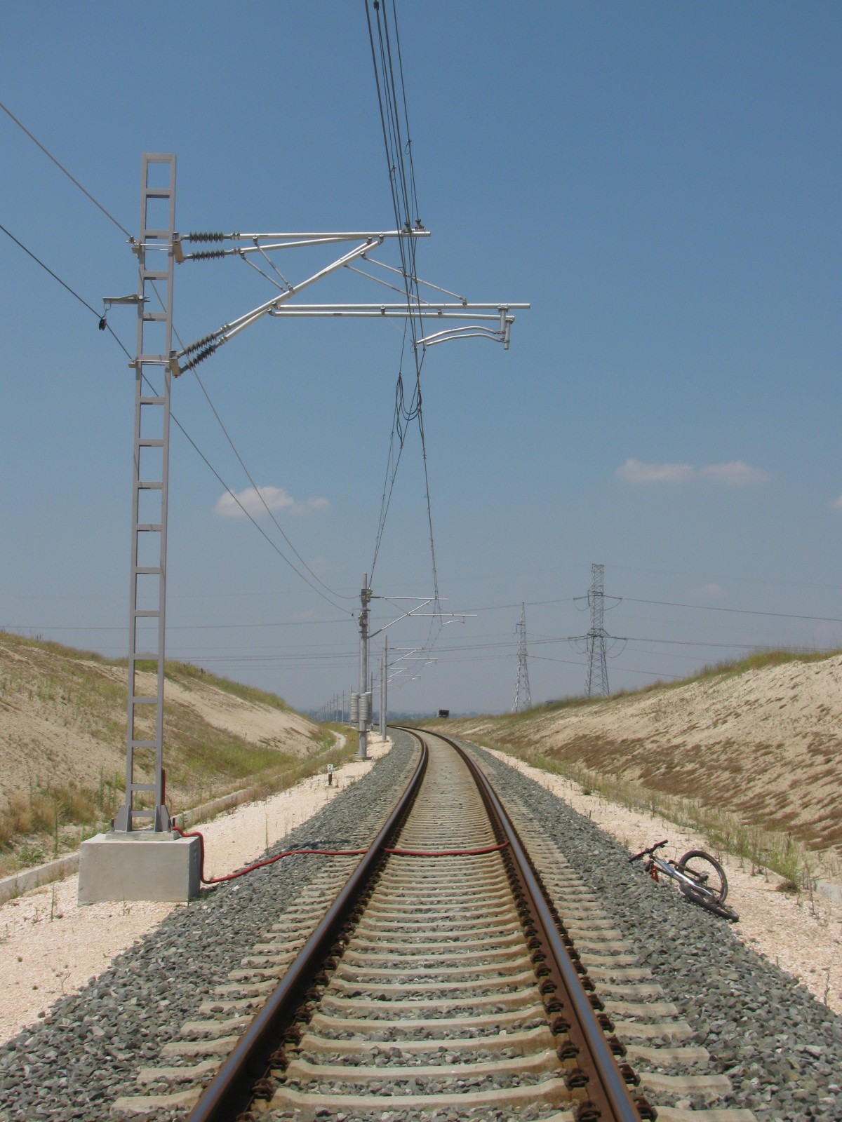

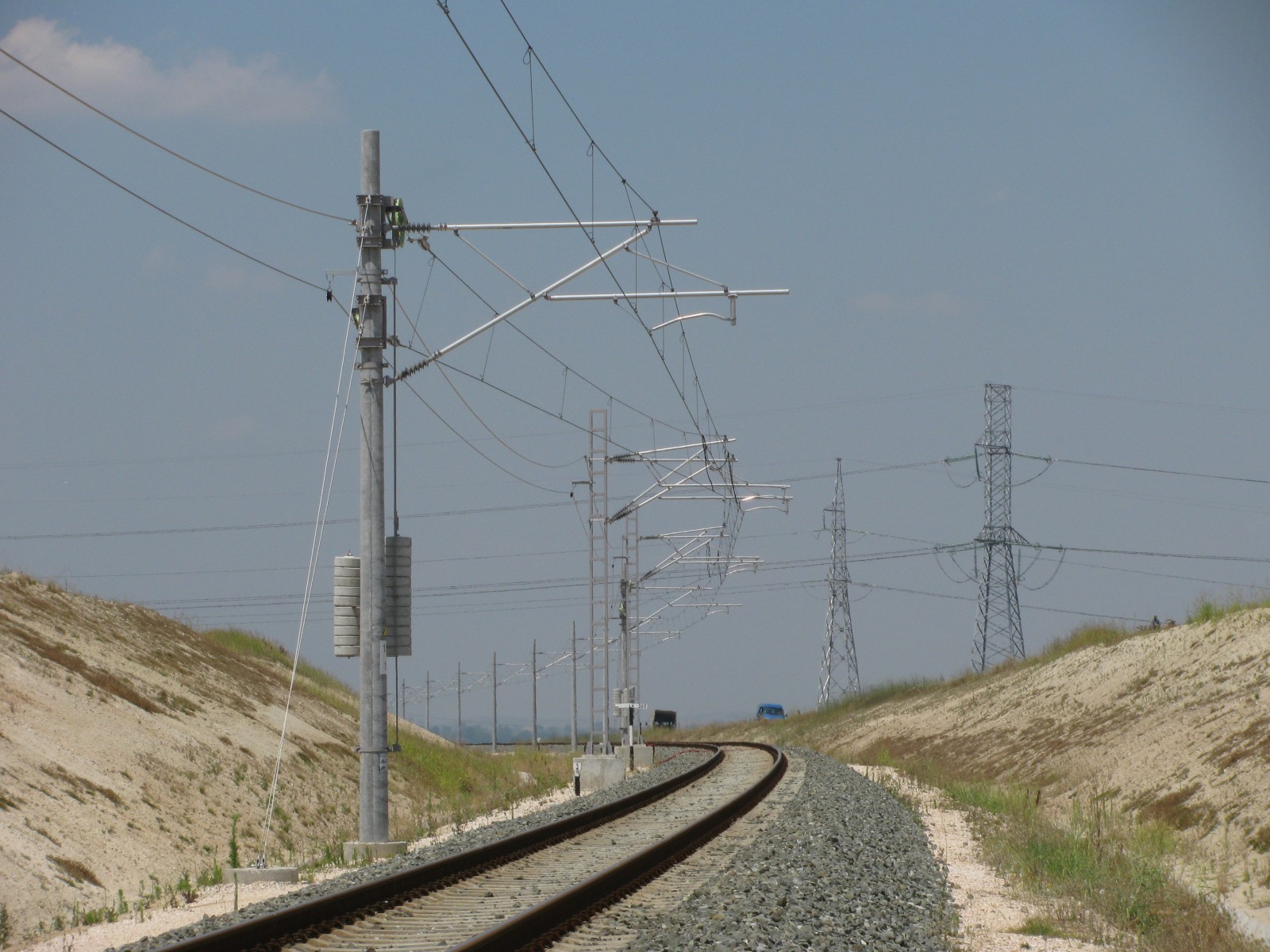

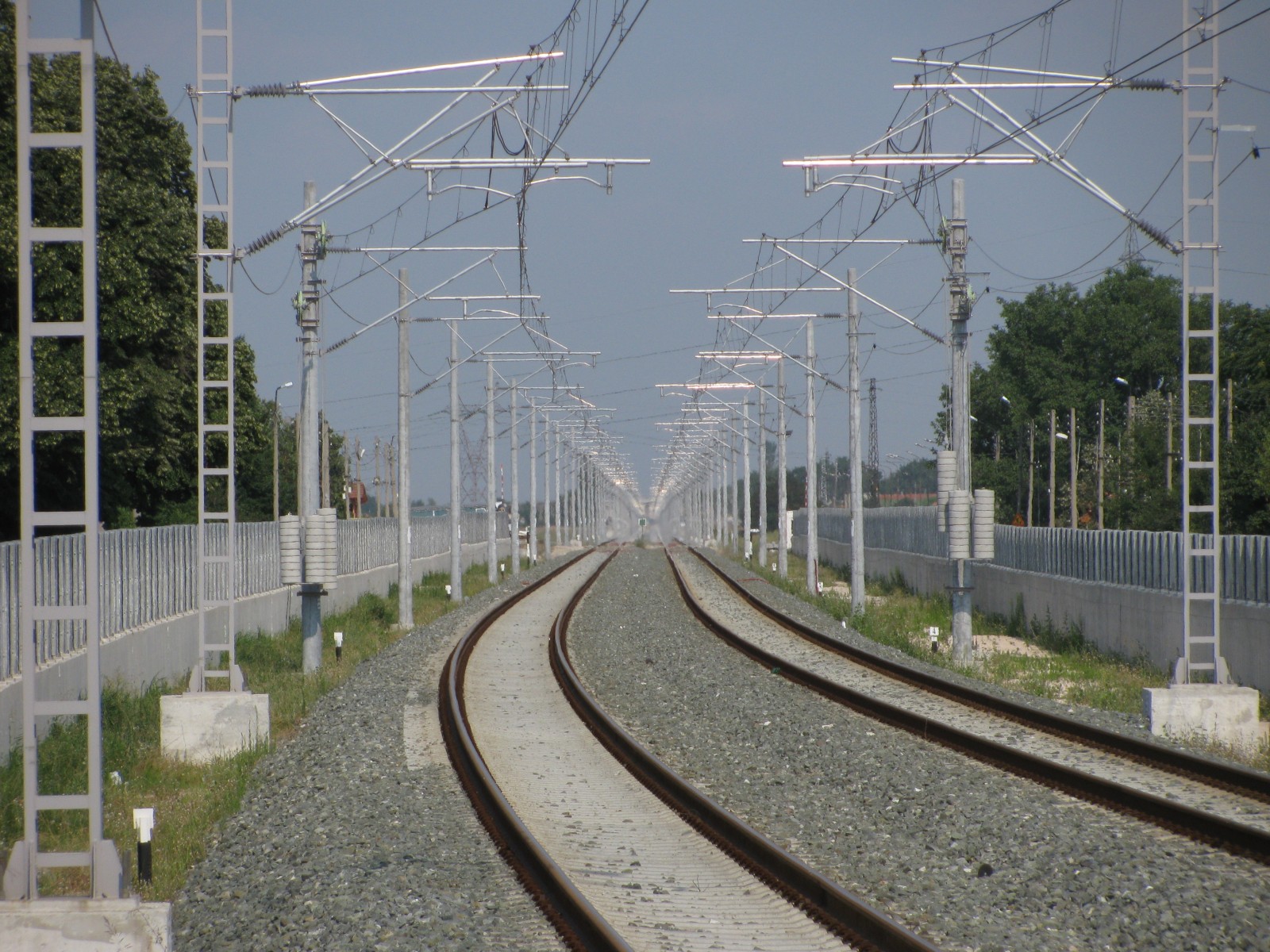

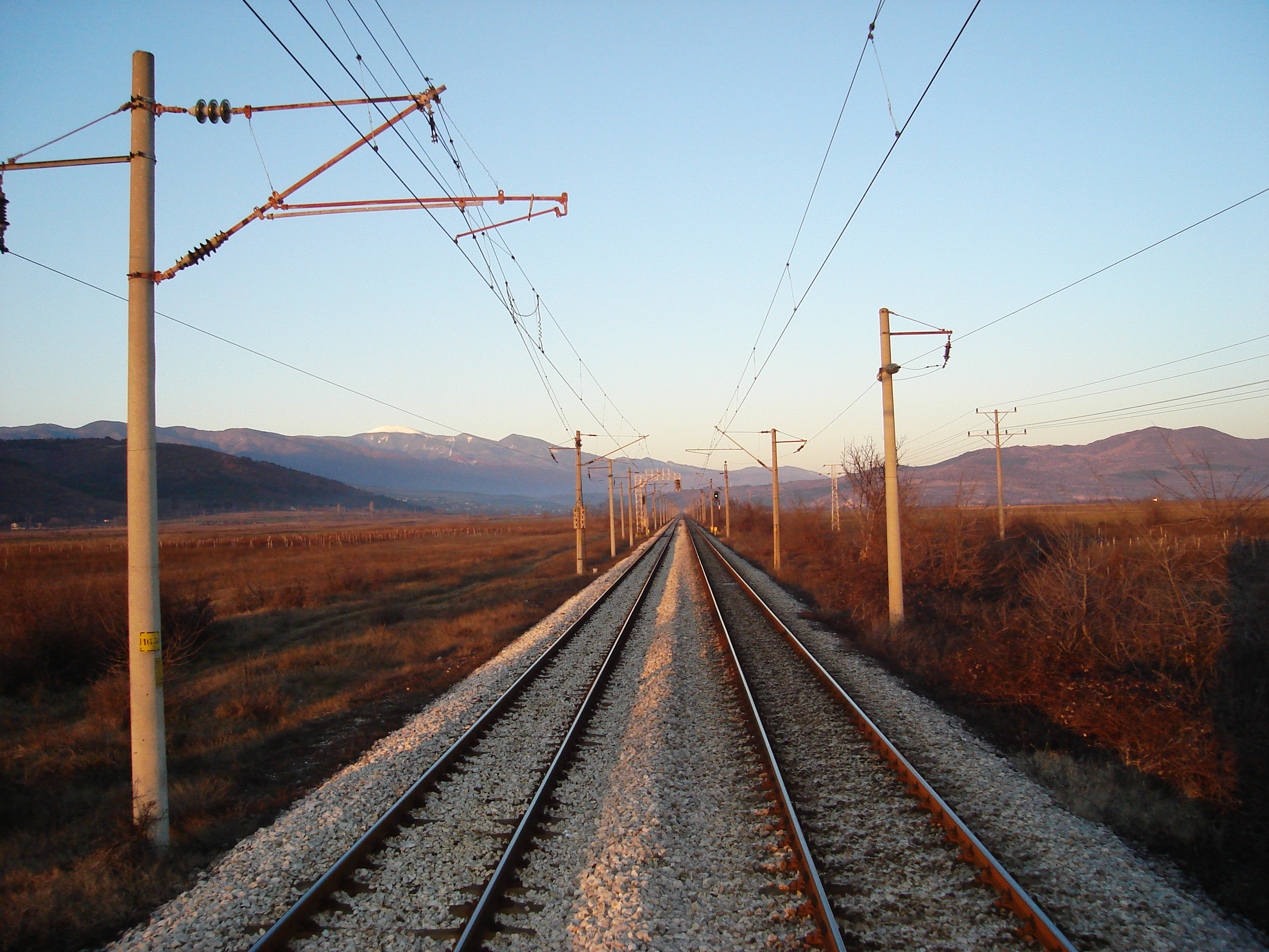

Отново имам въпрос за КМ. В какви случаи и защо се използва Doppelausleger:
Виждам, че и Владо ги е ползвал, но не искам да му разводнявам темата за макета. :hi:
« Отговор #752 -: 02 Ноември 2011, 22:39:16 »
По нашенски е двойна конзола. Ето тук се вижда:
На снимките е показано място, където краищата на контактния проводник и носещото въже завършват с "компенсатор" - устройството с тежестите, което ги опъва. На това място двете контактни мрежи се застъпват за едно междустълбие и са електрически свързани. Такива места има на всеки 1-2 км по линията. Традиционното за България решение е двата проводника и двете носещи въжета да се окачват на една обща конзола, но модерната тенденция е с две отделни конзоли, както се прави по новата линия Пловдив - Димитровград, от където са снимките. Когато е необходимо да няма електрическа връзка, проводниците не са свързани и са на по-голямо разстояние един от друг. По същия начин се изпълнява и пресичането на проводниците над стрелки, където започва контакната мрежа за отклонителния коловоз.

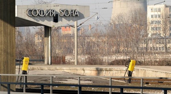

За какво служат жълтите колонки?
« Отговор #762 -: 05 Декември 2011, 13:52:11 »
За законно източване на нафта...  :haha: :lol: :lol:
« Последна редакция: 05 Декември 2011, 13:57:13 от Best Ripper »
« Отговор #763 -: 05 Декември 2011, 14:15:47 »
Отопление на влакове.
« Отговор #764 -: 13 Декември 2011, 15:00:55 »
