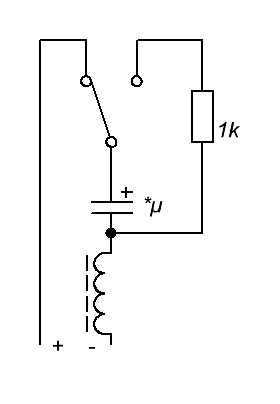

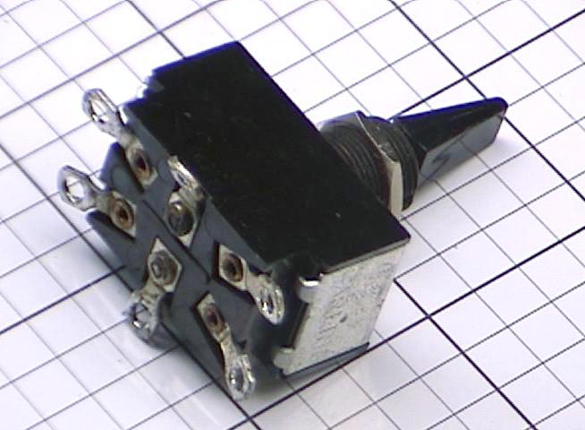

За ключ можеш да използваш обикновен це-ка ключ с две секции.
Просто трябва да използваш право напрежение за управление на намотката.
Вързваш последователно (примерно 100-220мф) кондензатор на намотката (при старото пико май бяха 2 - по една за всяко положение).
Кондензатора се зарежда през намотката, генерирайки по този начин единичен импулс, който задейства котвата.
Стойността на кондензатора се установява опитно. В неработното положение за дадената секция, във веригата на ключа се вързва
резистор, който да разрежда кондензатора за следващия цикъл:
За другата посока се прави огледално с 2-та секция на ключа.
По лесно от това не можах да го измисля...

Има це-ка незадържащи - лостчето им стои  в централно положение. Като го натиснеш в някоя посока, то прави контакт, като го пуснеш се връща в централно положение отново и отваря контакта. Движи се в две посоки.

При превключване на ключа, бобината се захранва през кондензатора и обръща стрелката. След зареждане на кондензатора, остава да тече само малък ток през резистора.
В същия момент веригата през другата намотка са прекъсва, а нейния кондензатор се разрежда през резистора.
Резисторите трябва да се подберат с такава стойност, че тока през намотката да е минимален (да не я загрява и да не товари захранването), но да разрежда кондензатора достатъчно бързо.
В тази връзка, може да се налага изчакване 1-2 сек преди повторно обръщане на стрелката.
