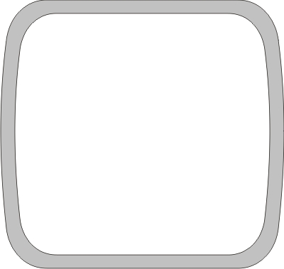

Re:Проект 31серия БДЖ (ЕМВ)
« Отговор #47 -: 27 Юни 2011, 20:36:18 »
Ами много лесно, изрязваш си няколко "ребра",
т.е. рамка с напречното сечение на корпуса, като вземеш предвид дебелината на страниците, покрива и пода,
т.е. ако са от 1мм материал, правиш рамката по тясна с 2мм (2 страници) и по ниска с 2 мм (под и покрив).
На корела много лесно ще стане това. И всичките ще са еднакви на всичкото отгоре.
Така, тия рамки/ребра използваш при сглабянето на корпуса. Като са изрязани/олекотени отвътре и поставени на подходящото место, няма да се виждат.
Лепиш по тях страниците и покрива и пристягаш с хартиено тиксо, така, че страниците да легнат повъпросните ребра.
Като изсъхне всичко, имаш нужната дъга.
Ти защо тръгна да се занимаваш с това пвц, че на него му е зор залепването, китването, шкуренето, боядисването и каквото друго се сетиш.
От полистирол щеше да е пъти по добре - лепи се, шкури се, китва се и се боядисва.
Пвц-то по принцип става само за лайноотводни тръби предвид, че нищо не го разяжда.
Фотоец е другата алтернатива, но е по голяма галимация. Иска се сръчност с поялника и добро проектиране на детайлите.
« Последна редакция: 27 Юни 2011, 20:39:36 от widowmaker »

Та кое е трудното на рамките, че не разбрах?
Трябва ти нещо, подобно на това:
