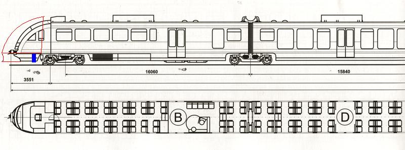

Така - мисля, че си започнал доста добре - но една забележка която ти предлагам да поправиш докато е време. На челните секции талигите завърват почти в края на втория прозорец - нагледно можеш да видиш тук:
 Иначе продължавай в същия дух - мисля, че ще стане хубава.

« Отговор #39 -: 24 Юни 2011, 11:15:07 »
Да прав си ама явно талигата на ДМВ-то е по-малка от тази на ЕМВ-то. Няма да го уголемявам защото ще е малка талига в голяма дупка. До сега от перфекционизъм видях голям зор със скъсяването (това дето е в червено е как беше преди а синьото е мястото от което я скъсих)
