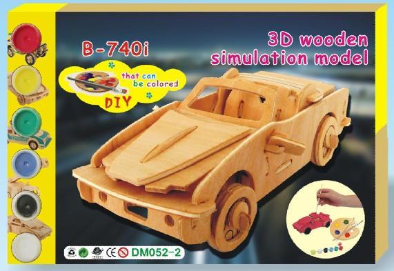

Върти ми се в главата една идея да експериментирам с дърво, но първо, че свободното ми време е ограничено, и второ, че не мога да намеря подходящо дърво. Вярно, че при него обработката е доста трудоемка, но не е невъзможна. Спомням си, че веднъж в час по трудово използвахме някаква много тънка дървесина, от сорта на 0,5мм, която режехме с ножичка, но идея си нямам каква беше. Другият вариант за дърво е това, от което се правят едни китайски играчки за конструиране. Става въпрос за такова:
Но не знам как точно се нарича този материал и къде да го намеря.
